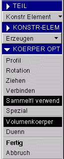

Folgende Wege gibt es
1. Möglichkeit Import KE zu einem Volumenkörper machen (geht im Ideal-Fall sebstständig ansonsten aufwwendig) mit nachfolgenden Pro/E Materialschnitt etwas wegnehmen
2. Möglichkeit Import KE als Flächenmodell händeln (wenn 1. nicht funktioniert)
Mit Flächenoperationen was wegenehmen falls nötig Volumenkörper erzeugen
3.Möglichkeit Pro/E Volumen ist vorhanden Import KE einfügen Daten aus Datei
Import KE umdefinieren Hacken bei Volumenkörper weg
Materialschnitt erzeugen mit nutze Sammelfläche

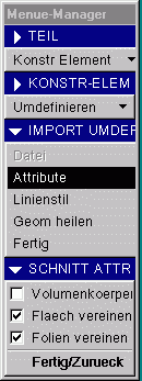

@RaBo
Meine Antworten bezogen sich hauptsächlich auf das Einzelteil
Meine Punkten 2 und 3 setzen voraus dass die Geometrie in Flächenform vorliegt
Eine Import KE lässt sich in Flächen-Form umdefinieren  und als Referenz für weitere Operationen verwenden siehe Bilder
Der Baugruppen-Ansatz von SONJA(13) muss garantiert auch funktionieren (Komponente SpezialDienstprogramme Ausschneiden)
Gibt es eigentlich irgendwelche Geometrieprüfungen
Weiterhin Viel Erfolg
Alois

Hallo ihr beiden,
Das normale ausschneiden üver Volumen oder mit dem Flächenmodell geht eben nicht, genau das ist ja mein Problem.
Aber der Hinweis mit der Geometrieprüfung war mir neu und auch sehr hilfreich, da hier steht, das trotz des Volumens kleine Kanten vorhanden sind. Diese muß ich jetzt natürlich reparieren. da entsteht zwar mein nächstes Problem, aber schauen wir mal.
Danke für eure Hilfe
