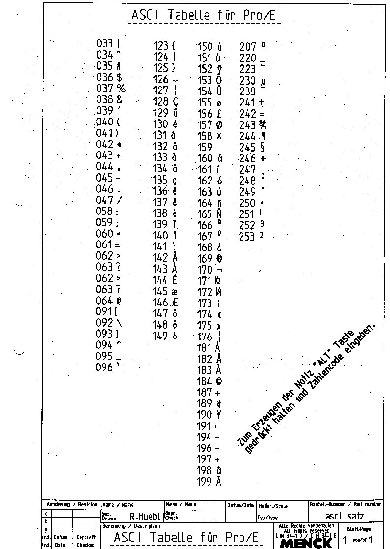

hat sich schonmal jemand die Mühe gemacht, einen isofont mit den wichtigsten Sonderzeichen zu erstellen?
Geht das überhaupt mit "Bordmitteln"?

Geht mit Bordmitteln, aber lang, lang ist's her
Mein Wissensbesitzer ist erst nächste Woche wieder da
Ich habe das was wir im Einsatz haben dazugehängt.
Die Pfade sind in der Zip-Datei mit drin.
Das ganze muss mit Compile_font auf die einzelne Maschine gebracht werden
Aber ich frage mich,ob das im Zeitalter der Truetype-Fonts überhaupt noch sinnig ist.

Hi Lucky
Sicher nicht so ganz was Du suchst aber in diesem Zusammenhang doch manchmal recht nützlich. Vor Urzeiten habe ich mal für eine Übersicht der Asci Zeichen die in Pro/E funktionieren aufgestellt. Damit kann man sich auch dann noch helfen, wenn man die Symbolpalette mal nicht vorhanden ist. Allerdings erhebt die Tabelle keinen Anspruch auf Vollständigkeit.
noch viele Grüße von der Wasserkante
Die Made

@anagl:
Vielen Dank, der Font funktioniert prima!
Den Compile_font.exe braucht man wohl nur, um die .src in .fnt zu verwandeln...
Sind die Probleme mit ttf Fonts (Zeichnungsperformance) mittlerweile gegessen?
@Huebl:
Danke für die Übersicht. Das macht absolut Sinn
Unities für euch zwei
Lucky

Hallo ich muß das alte Thema aufwärmen
Wenn man seinen alten modifizierten Font in WF M150 benutzt und eine Zeichnung mit Vorschau (save_drawing_picture_file embed)  speichert ist das eine sehr schnelle Art WF zu beenden  RAISING SIGNAL : Signal number : 11
Nur zur Info und nur zur Warnung, für diejenigen die eigene Fonts (nicht Truetype) nutzen
