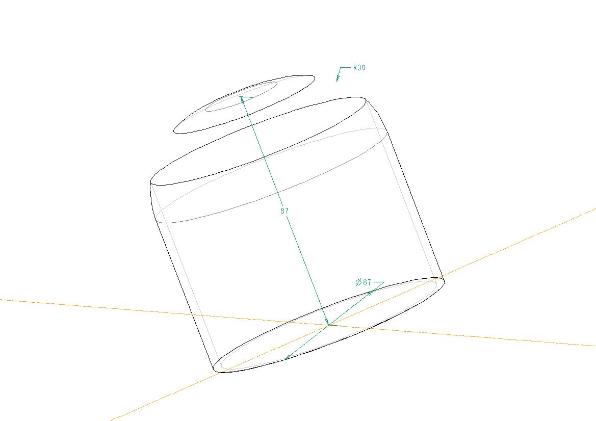

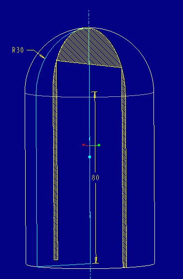

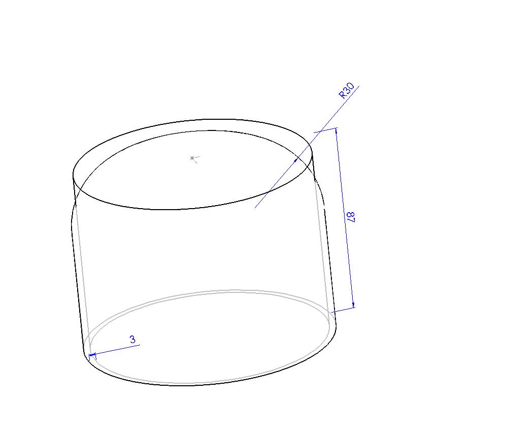

HI Beere
ich würde sowas gar nicht suchen . Ich kenne solchen Problemen mit 0.0
fast von allen CAD : Cadds5 Medusa SolidWorks Catia MEchD.und und und
genau sowi das : Zylinder Wandsterke 3mm und am ausen wand R20 dann steht die innen Fläche raus alle CAD die ich kenne auser Catia V4
Genrich

Bei mir sieht auf ProE sowas nicht so aus, wie bei Dir.

Hallo Stahl,
ich habe überlegt, was er meinen könnte. Ich glaube er meint die Situation, wenn sich die Kugel mit dem Zylinder schneidet also 0-Material.Eigentlich wollte ich nicht antworten,aber damit Du Stahl nicht allein bist.  Mein Bild sieht so aus

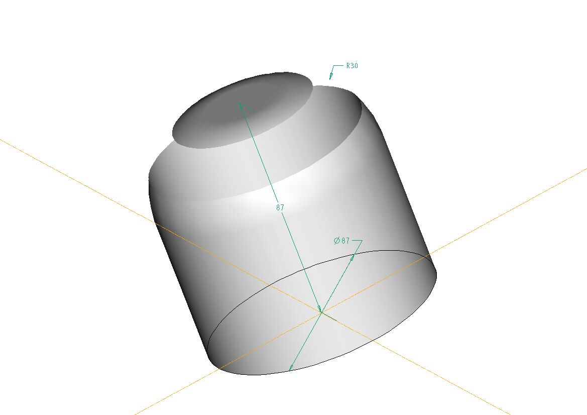

HY
Stahl.
fals Ihr mich meint. Auf pro/e sieht so aus, und keine Felermeldung. Na und ist trozdem nicht korrekt.

erstellt am: 26. Jul. 2002 14:06    Editieren oder löschen Sie diesen Beitrag!  <-- editieren / zitieren -->   Antwort mit Zitat in Fett Antwort mit kursivem Zitat    Unities abgeben: 1 Unity (wenig hilfreich, aber dennoch)2 Unities3 Unities4 Unities5 Unities6 Unities7 Unities8 Unities9 Unities10 Unities Nur für Beere 10 Unities + Antwort hilfreich
Original erstellt von genrich:
HY
Stahl.
Und wie sieht die richtige Darstellung aus ????
Jetzt habe ich das Problem verstanden in 2000i2 lässt Pro/E die innere Fläche des Zylinder rausstehen, wenn man einen Zylinder mit eine grossen Radius an der Stirnseite verrundet.
Das Problem kann man auch in 2000i2 korrigieren Radius als Fläche erzeugen und dann mit Materialschnit Nutze Sammelfläche abziehen.
Das ist in 2001 gefixt (Aber ein Umdefinieren des Radius hilft nicht, sondern nur Neuerstellung)

Ich verstehe nur Bahnhof.
genrich:  du meinst, mein Beispiel sieht nicht so aus wie deins und postest ein Bild das meinem exakt entspricht. (???)
Was soll denn sonst die "richtige" Darstellung sein!?!?  Genau das was ProE 2001 macht ist die richtige Darstellung. Wenn Du was anderes haben willst, dann reihe die Rundung vor die Schale!

Hi
Genau das habe ich gemeint. Mit gleichem Bild ist kein Absicht. Ich habe  am Freitag Problemen mit Forum-aktualisierung gehabt. Es heißt, ich habe Mail bekommen die neuen Antworten gibt’s habe die aber nicht gesehen und könnte  die nicht lesen
