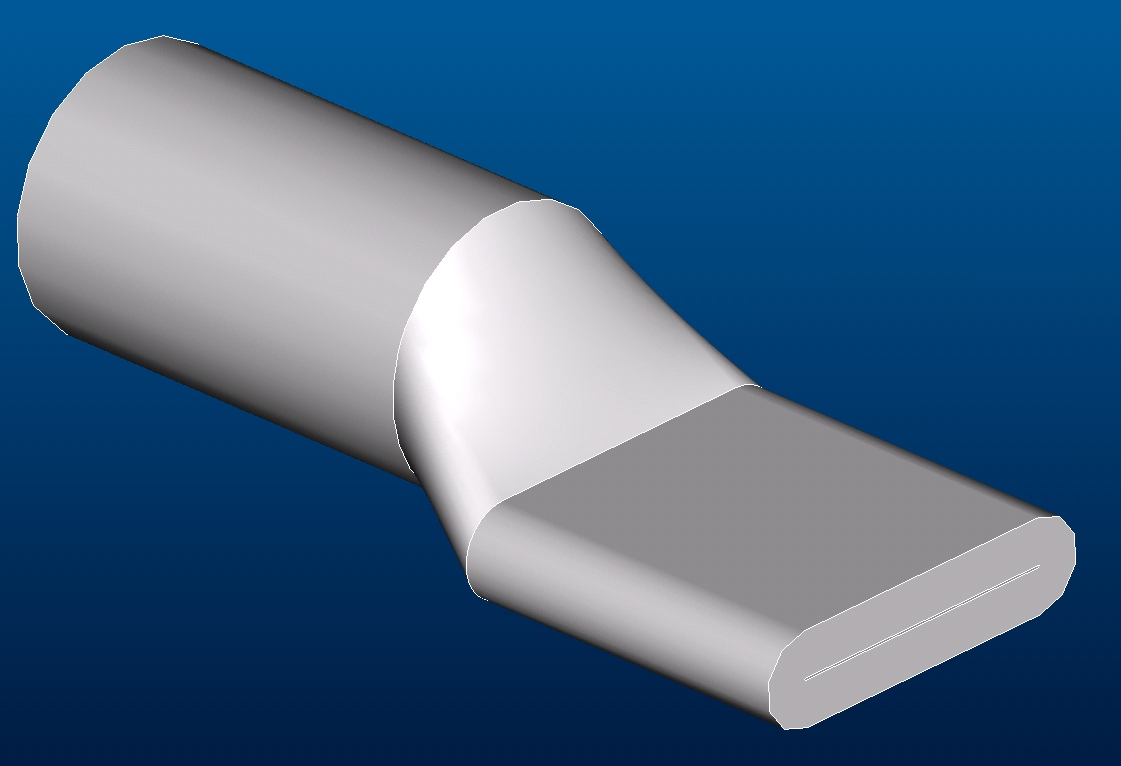

Ich habe bisweilen nur wenig Erfahrung mit
Sheetmetall sammeln können.
Ich möchte einen Rohr Kabelschuh modellieren.
Dazu dachte ich mir ich fange mit einem
Rohrstück (modelliert mit Sheetmetal) an.
Anschließend verforme ich es zu dem vorderen
Flachen Stück mit Bohrung.
Nun weis ich nicht wie man dieses Rohrstück
verformen kann.
Es wäre schön hier einen Tipp zu bekommen.
Stefan

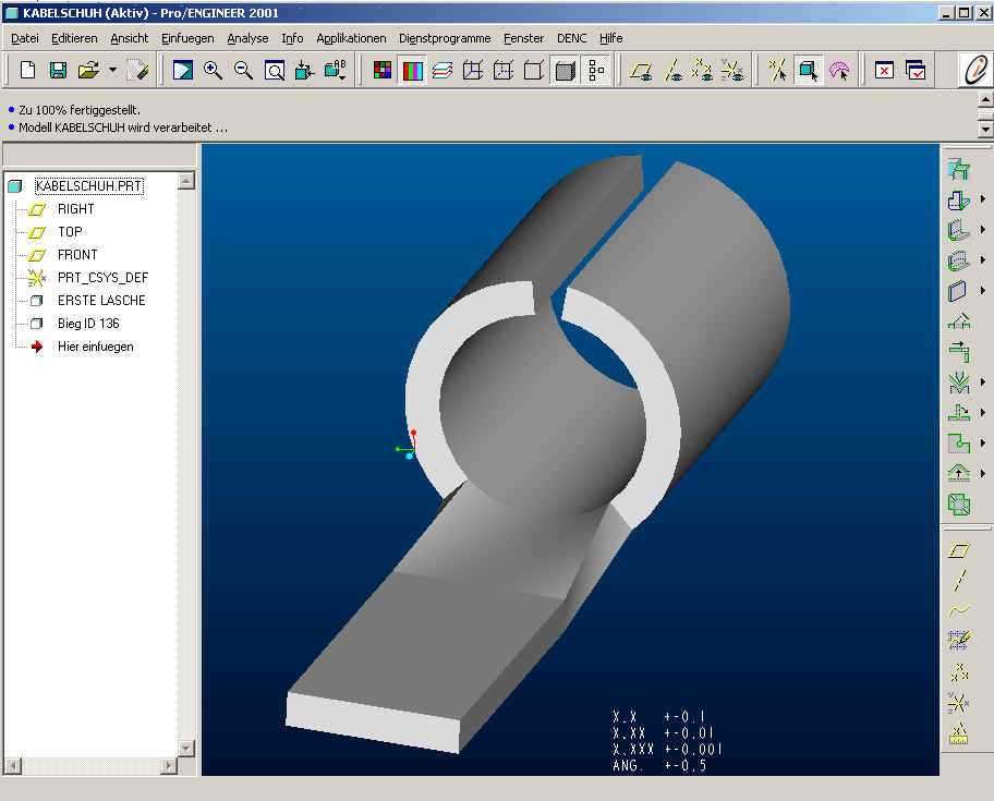

Nun ja, ich habe eine ganze Zeit herumprobiert, aber es ist wie mit allem: nichts ist so einfach, wie man zuerst denkt.
Wie kann man das Resultat verbessern (oder sollt ich sagen, wie kann man erst mal ein Resultat hinbekommen)?
Ich habe versucht, mit einer Entlastung zu arbeiten - bringt nichts.
Ich habe mit zwei Laschen (eine freie L. mit einer angesetzten flachen L. ohne Radius) probiert, dann biegt Pro/E beide Laschen oder macht so was, wie im Anhang zu sehen.
Wie könnte es gehen?
Gruß, Micha369

Wenn ich die Zeichnung richtig verstanden habe, besteht dein Kabelschuh aus einem "plattgeklopftem" Rohr, dafür brauchst Du kein Sheetmetal, das ist ein (dünner) Blend.
freundlich grüßend
Sven
