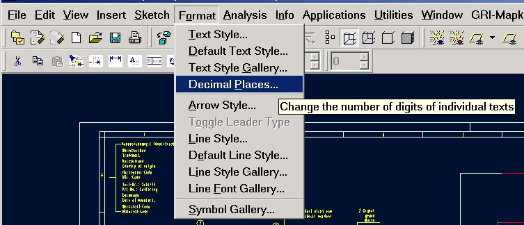

Wie kann ich in der 2001 z.B. Nachkommastellen von vielen Massen gleichzeitig ändern? (In der i² ging das doch mit: Ändern > Bemassung > Vielauswahl) Ich will nicht jedes Mass einzeln anklicken!!!
Hat jemand ne Ahnung??

Danke Marcus,
ich will aber nicht jedes Mass anklicken sondern ein Fenster aufziehen, es sind nämlich sooooooooooo viele Masse.

Hi Claudi!
Man lernt nie aus! ;-))
Im Pulldownmenü Format->Dezimalstellen
Dann gewünschte Anzahl der Nachkommastellen eingeben... und es erscheint tatsächlich das gewohnte... Vielauswahl!

Hi Claudi,
in der 2001i ist das unter (englisch!) #Format;#Decimal_Places...
Anschließend die Anzahl eingeben, Enter, Pick_Many...

erstellt am: 22. Jul. 2002 10:38    Editieren oder löschen Sie diesen Beitrag!  <-- editieren / zitieren -->   Antwort mit Zitat in Fett Antwort mit kursivem Zitat    Unities abgeben: 1 Unity (wenig hilfreich, aber dennoch)2 Unities3 Unities4 Unities5 Unities6 Unities7 Unities8 Unities9 Unities10 Unities Nur für Claudi 10 Unities + Antwort hilfreich
Irgendwie dauert das Bildchen machen zu lange, singermj war mit dem Schreiben schneller
