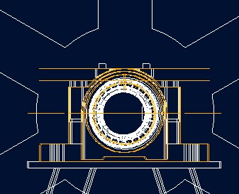

Hallo Leute,
sorry, dass ich nochmal mit ner Anfänger-Frage nerve...
Im Zeichnungsmodus treten bei mehreren aus dem Web geladenen Bauteilen seltsame Linien (alte Hilfsebenen?) auf, die ich nicht zu löschen vermag -> siehe Pic
Vielleicht kennt jemand dieses "Phänomen".
Danke im voraus !
Daniel
P.S.: Wer zu so später Stunde noch antwortet hätte sich eigentlich ne Kiste Bier verdient... ;-)

Hi Daniel!
Kann es sein, daß diese Import-Teile "nur" aus Flächen bestehen, und keine Volumenkörper sind!? (IGES?)
Oder sind diese Linien Kurven!? Wenn ja, auf ne Folie legen und ausblenden...
Ciao
Marcus

Hallo gestressterstudent,
vermutlich sind das Hilfsgeometrien, welche auf Folie liegen (oder noch gelegt werden müssen), die dann in der Zeichnung ausgeblendet werden müssen. Entweder für alle Ansichten ein Folienstatus, oder für jede einzelne Ansicht möglich.
Gruß Frank

Morjen,
da schließe ich mich den Anderen an, auf Folie und dann voll weg damit.Sieht für mich wie Kurven aus.

Danke Für die Antworten - allerdings kommt jetzt (Anfänger wie gesagt..) zurück:
Wie "lege" ich etwas auf eine Folie ? Im Zeichnungsmodus oder in der Baugruppe ?
Bald hab ichs geschafft - Danke nochmals
Daniel

Hi gestresster,
Das geht in jedem Modus.
- Du rufst den Foliendialog auf (Das Icon, das aussieht wie ein Schinken-Sandwich)
- Dann kannst Du bei "aktives Objekt" wählen, ob Du im Teil oder in der Zeichnung Folien bearbeiten willst. Ich würde das Teil empfehlen.
- Dann Rechte Maustaste, Neue Folie
- Rechte Maustaste, "Elem hinzuf" oder das Plus rechts unten klicken
- Das durchgestrichene Auge klicken
- Kurven Anklicken
- Bildaufbau mit dem Scheibenwischericon
Fertisch

Hallo Leute!
Hatte als Student das Problem selber schon. Das sind i.d.R. Bezugskurven. Wahrscheinlich werden die als Grundelemente erstellt, um daraus schnell Geometrien in den jeweiligen nativen Formaten und Uniformaten erstellen zu können, die dann auf einem Partserver zur Verfügung gestellt werden.
Es müsste also reichen, einfach alle Bezugskurven auf eine Folie ...und weg.
