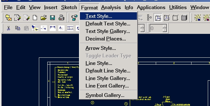

folgendes Problem: ich moechte innerhalb einer Zeichnungsnotiz
die Schriftart aendern. Bis zur Version 2000i2 hatte ich
damit keine Probleme. In der Version 2001 laesst sich jedoch
immer nur die gesamte Notiz in der Schriftart aendern.
Meinen Dank schon jetzt
Stefan

#Format;#Text_Style
damit geht es immer noch Zeilen- oder Textblock-weise.

Danke fuer die prompte Antwort.
Nachdem das Problem fuer Zeichnungsnotizen geloest ist, hat jedoch
ein Kollege das gleiche Problem bei Masszahlen mit Zusatztext.
Hier soll im Bereich des Zusatztextes eine entsprechende Aenderung
vorgenommen werden - was aber mit #Format;#Text_Style bei mir nicht funktioniert.
Stefan

Hallo PRO-sbehr,
das wird auch so nicht funzen, weil dieser "text" mit dem Suffix ein Element ist, und so nicht unterschiedliche textstile verwendet werden können.
Mit "Schummeln" kann man eine Notiz dahintersetzen und der dann einen anderen Stil zuweisen...
Aber ich denke das soll eine technische Zeichnung werden und kein Rembrandt...
