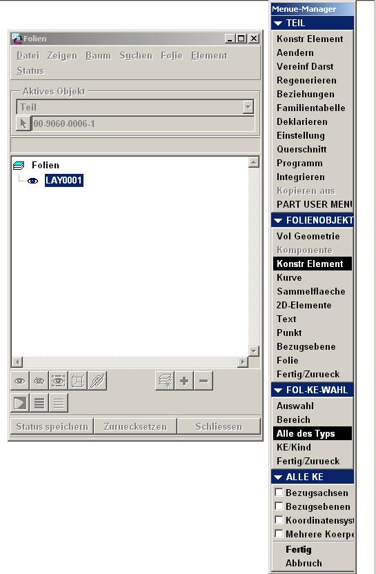

Hallo Joe,
es ist möglich alle Bezugsebene auf eine Folie mit fast 1 Klick daraufzulegen. siehe JPG

Hallo Highend, habe Deinen Tip ausprobiert, aber es sind nur die Planes in der Assy weg. Die in den Parts und SubAssy' sind immer noch da. Werde jetzt in allen Parts und Sub's so verfahren.
Danke für die prompten Antworten. Wünsche einen geruhsamen Feierabend.

Nüsschen, sag ich doch vorhin.
In den Parts lässt es sich ausblenden, aber nicht in der Baugruppe auf einen Knopfdruck, aber das genau war doch das Problem von unserer Kartoffel - wie Du in seiner Antwort siehst*zwinker*
Trotzdem war der Tip mit "alle des Typs" gut, solche Dinge übersieht man so leicht.

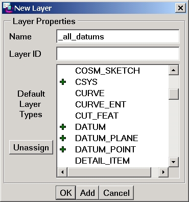

Es gibt so eine nette config.pro Option, die da heißt def_layer mit verschiedenen Optionen, wie z.B. layer_datums dann kommt ein Blank und dann der Name des Layers z.B. _PLANES. Dann passiert folgendes: Sobald ein Feature dieses Types angelegt wird, wird es automatisch auf diesen Layer gepackt. Den Underline haben wir an dem Namen, damit jeder erkennt, dass es ein Standard-Layer ist. Bei uns heißen die config-Einträge so:
DEF_LAYER LAYER_AXIS _AXES
DEF_LAYER LAYER_COSM_SKETCH _COSMETICS
DEF_LAYER LAYER_CSYS _CSYS
DEF_LAYER LAYER_CURVE _CURVES
DEF_LAYER LAYER_DATUM _PLANES
DEF_LAYER LAYER_DRAFT_ENTITY _DRW_DETAILS
DEF_LAYER LAYER_DRAFT_GRP _DRW_DETAILS
DEF_LAYER LAYER_DWG_TABLE _NOTES
DEF_LAYER LAYER_NOTE _NOTES
DEF_LAYER LAYER_POINT _POINTS
DEF_LAYER LAYER_SURFACE _SURFACES
DEF_LAYER LAYER_SYMBOL _SYMBOLS
DEF_LAYER LAYER_THREAD_FEAT _THREADS
Das hilft natürlich nur für später. Um alle existierenden Feature auf die Folien zu bekommen, hilft die Methode von sinzig oder highend oder ModelCHECK (Hier könnte ich evtl. auch mit einem mc-config-file dienen).

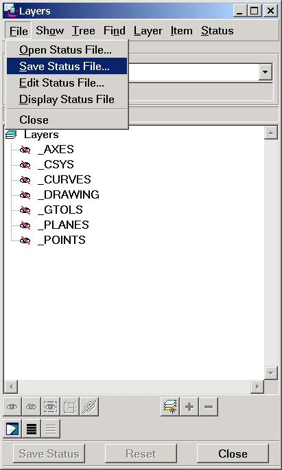

Zur Methode von highend empfiehlt sich noch Folgendes: Damit die Namen in allen Modellen auch gleich sind (siehe auch def_layer ...) kann man sich im Layer-Fenster unter File/Datei mit save_status_file auch ein Layer Template erzeugen (inclusive Layerstatus) z.B. layers_default_template.pro. Dieses File kannst Du in jedem Modell aufrufen (prt, asm, drw, ...) und hast damit die Namen erzeugt. Anschließend belegst Du die Folien wie Highend es beschrieben hat. Das Ganze zeiichnest Du Dir als Mapkey auf, und schon hast Du es auf Knopfdruck zur Verfügung.

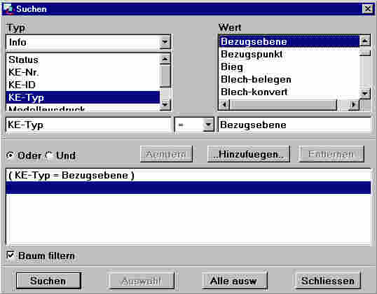

um Elemente nachträglich auf Layer zu packen, kannst Du auch die Funktion "Baum - Finden" im Modellbaum verwenden. ;-)
Also erst die Folie wählen, dann auf Plus, dann im Modellbaum alle Ebenen selektieren mit o.g. Funktionalität.
Die Folien müssen natuerlich in den Einzelnen Komponenten angelegt sein.
