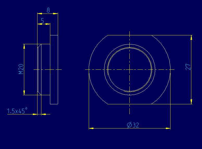

kann mir vielleicht jemand sagen, warum in der Vorderansicht bei angehängter Zeichnung keine Gewindedarstellung drin ist?????????????

das gleiche problem hatten wir gaub ich auch mal.
versuch mal in der din.dtl den eintrag thread_standard auf STD_ISO_IMP_ASSY zu stellen.

Hast du dir mal deine din.dtl Einstellung zu Gewinden angesehen?
THREAD_STANDARD
Steht dieser Parameter auf iso oder ansi?
Ausserdem gibt es da noch diverse Einstellungen, welche die Gewindedarstellung beeinflussen!
z.B. HLR_FOR THREADS etc.

Natürlich kann das Gewinde auch auf einer Folie liegen, welche in der Seitenansicht ausgeblendet ist. Oder das Gewinde wurde mit Zeigen/Wegnehmen entfernt.

Hallo Claudi,
bei mir hat das setzten der Option
Thread_standard  auf  std_iso_imp
geholfen.

Und mit Folien "Sammelflaeche" ausgeblendet kann es auch noch zu tun haben (zumindest im PRT).

Danke an alle,
der din.dtl-Eintrag wars.
