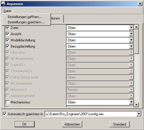

highend11
Sehen Sie sich das Profil von highend11 an!   Senden Sie eine Private Message an highend11  Schreiben Sie einen Gästebucheintrag für highend11
Beiträge: 171
Registriert: 26.04.2002
Pro/E WF2 M180
erstellt am: 26. Sep. 2002 09:25    Editieren oder löschen Sie diesen Beitrag!  <-- editieren / zitieren -->   Antwort mit Zitat in Fett Antwort mit kursivem Zitat    Unities abgeben: 1 Unity (wenig hilfreich, aber dennoch)2 Unities3 Unities4 Unities5 Unities6 Unities7 Unities8 Unities9 Unities10 Unities Nur für Taiko 10 Unities + Antwort hilfreich
Hallo Kalle_OK,
Dies zur iNFO.
es besteht die Möglichkeit eine config.win im nachhinein nachzuladen.
#Dienstprogramme,#Bildschirmanpassen
siehe JPEG
