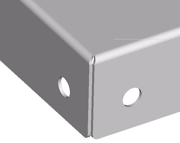

Ich moechte mit ProE-Sheetmetal eine Eckentlastung bei dem KE Lasche erzeugen, die den Ausfuehrungen in der Praxis entspricht. Und die sieht so aus: auf die Ecke wird eine Bohrung mit dem Durchmesser der Blechstaerke gesetzt. In ProE kann ich bei dem KE-Lasche nur unter diesen 4 Eckentlastungsmoeglichkeiten waehlen: keine, Freischnitt, Dehnbereich und Langloch zu Kante. Das was ich mir vorstelle und in der Praxis angewandt wird ist aber nicht dabei.
Hat da jemand vielleicht 'nen Trick auf Lager??
Vielen Dank fuer die Hilfe"

... lasche abwickeln, materialschnitt (blechmaterialschnitt !!!) in kreisform erzeugen und auf dem schnittpunkt der beiden laschen platzieren, zurueckbiegen !
Pro/E deformiert diesen Kreiquerschnitt, wie man ihn sich vorstellt.

wenn du die sache noch verschweissen musst, dann lohnt es sich die sache wie im angehängten bild zu modellieren, der nachteil, das geht denk ich nur über laserzuschnitt also dxf.
gruss homi

vielen Dank fuer den Tipp. Ich hab aber das Problem, dass ProE mir die Lasche nicht ohne Eckentlastung erzeugt und als Entlastung auch nur der Freischnitt funktioniert. Diese Entlastun gwird aber in der Praxis nicht angewandt. Hast Du dafuer auch noch 'ne Loesung?

vielleicht denkst du darueber nach dein modell etwas anders aufzubauen, z.B. vom Volumenmodell zu Blech zu konvertieren...
Anbei ein Beispiel.

mit dem convert feature kannst Du auch eine Eckenentlastung (auch in Kreisform) hinzufügen. Ein "Superfeature"

suuper Tipp mit dem convert feature und deinem Teil das Du mir als Beispiel ueberlassen hast! Endlich hab ichs hingekriegt, ganz schnell und mit ganz wenig KE's!!
Vielen Dank!!
