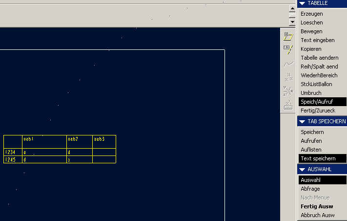

Kann ich eine, auf einer Zeichnung erzeugte Tabelle, so exprotieren, das ich Sie ins Excel bekommen?

wenn Du die Tabelle als Text speicherst (unter Speichern/Aufrufen), dann solltest Du diese Textdatei mit Excel öffnen können.

Selbstverständlich hab ich das schon ausprobiert bevor ich hier eine Frage reingestelle....Tabelle als Text speichern.....
Ich habe den Dateinamen intelligenter Weise "Test" gewählt....
bin dann in den Workspace gehüpft (hier läuft Inratlink) und hab die Datei "Test" gesucht...und gefunden......sie hieß "Test.prt.288" ....ich denk....das kann nicht sein...das geht garnicht....das kann nur Pro/E sein, der nen Textdatei in eine *.prt speichert.....und mache die Datei auch noch mal über den Editor auf...und sehe natürlich garnichts.....
Nun sagst Du "Text speichern"......und da guck ich noch mal genauer....der schreibt die Datei ins Userverzeichnis...der Sack der enlendige der....ich häts mir doch denken können.....un wie der Zufall lag eine Test.prt im Workspace.....die lag da bestimmt damit ich mich hier total blamiere

Bir mir klappt´s
Ich habe zuerst in der Zeichnung "Text speichern" gesagt (Bild "speichern.jpg"). Und der Workspace ist leer!! In meinem Startverzeichnis lag der Text und den konnte ich einfach editieren (Bild "ergebnis.jpg").
Generell geht´s also. Vielleicht liegts an der Config?
