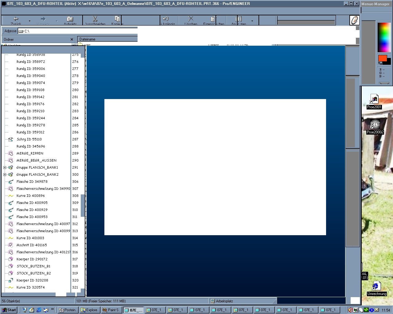

Hallo liebe Kollegen,
hab da mal wieder ein Phänomen welches seit der 2001 unregelmäßig auf verschiedenen Maschinen (alles NT bzw. Windows2000) auftritt. Guckt Euch mal bitte das angehängte JPEG an.
Damit wir uns recht verstehen, die Aufnahme zeigt nicht das gewohnte Verhalten, wenn Pro/E grad busy ist (also nicht während einer Speicherung, Bildaufbau o.ä.). Der Task-Manager zeigt keinerlei Regung.
Wenn man in diesem Zustand die Maus über die Oberfläche bewegt, werden "manchmal" einige Button´s wieder sichtbar, und können dann auch gedrückt werden.
Man kann in diesem Moment nur noch versuchen die Region des Speicher-Button´s zu treffen, und danach Pro/E neu hochfahren. Nur was ist die Ursache für solch ungebührend Verhalten.

Hallo Placebo,
Versuch mal deinen Grafigkartentreiber zu aktualisieren.
Es sollte der immer der neuste Treiber verwendet werden.

Hallo Placebo,
wie's aussieht verwendest Du/Ihr einen anderen Schriftfont fuer Pro/E als den Standard.
Es ist also gut moeglich, das sich Pro sowohl an den Schriftfont, als auch an dem vielleich etwas ueberholungsbefuerftigen Grafiktreiber "verschluckt".
Versuche doch mal "normal" zu arbeiten (ohne den "fremden" Schriftfont). Sollte das Problem immer noch auftreten - neuer Grafiktreiber.

Hallo Placebo,
irgendwas bringt den Windows-Grafikspeicher von Pro/E durcheinander
1. Es könnte eine andere Anwendung sein (Ich hatte mal den umgekehrten Efffekt Mit bestimmten Treibern bei der der Gloria II hat Pro/E Word verwirrt aber nur wenn Glätten  der Bildschirmschriften aktiviert war) Spinnen gleichzeitig laufende andere Anwendungen auch??
2.Pro/E selber "BuG" z.B. Memory-Loch im Grafikbereich; das könnte der Effekt sein, dass es erst nach längerer Zeit auftritt
Nebenbemerkung; sInd die GraKa's wirklich unterschiedlich oder unterschiedliche aus dem gleichen Stall (NVIDIA=Elsa; ATI oder 3Dlabs)
3. Hardware z.B.  Habe nie genau verstanden was das mit Grösse des Video-Fenster im BIOS bedeutet

hi,
hatte eben zufällig auch dieses problem (nvidia quattro 2 pro).
mit folgender beobachtung:
  • es waren mehrere (viele; auch Posteingang, etc.) Fenster offen
  • Pro/E 10 Fenster (sind exakt die selbe Anzahl wie bei deinem Bild)
  • trat direkt nach öffnen eines neuen (Pro/E-)Fensters auf
  • nach schließen des Fensters war der Fehler wieder behoben !!!

der Verdacht mit der Schriftart scheint sich nich zu bestätigen. Nach Reduktion auf die Standardeinstellung iss abermals obiges Phänomen aufgetreten.
@fossy:
deine beobachtungen decken sich zu 100% mit den meinigen. außerdem wurde es gehäuft bei den befehlen #backup und #save beobachtet.
nur ein wort -dein letztes- kann ich nachvollziehen =>"behoben"
ich kann lediglich bestätigen, daß das problem temporär verschwindet.
Aber es kommt wieder! ...und das mit Sicherheit.
Über kurz oder lang tritt es in einem anderen Fenster auf.
Häufig "erscheint" es auch in der Form, daß alle Icon´s in der Menüleiste oben schwarz umrandet werden -hab ich aber im Moment kein Foto von

bez. der Fire GL 8800 haben wir festgestellt, dass es ab 10 offenen Fenstern zu Problemen kommen kann. Dies ist bei PTC bekannt und wurde an den Hersteller (ATI) weitergeleitet. Treiber wird ueberarbeitet. Dies zu Info fuer skofi.
Description
Opening 5 or more model windows on a Windows 2000 machine with an ATI FireGL 8800 graphics card with drivers 5.12.2195.3024, 5.12.2195.3026, and 5.12.2195.3028: the graphics display in the 5th window is very poor, or Pro/ENGINEER stops responding (hangs).
Alternate Technique
When using this card, ensure that less than five model windows are used.
Resolution
The issue has been reproduced at PTC and reported to ATI as a hardware issue. Please refer to the ATI website for further information/updates as this issue is not being addressed at PTC as a software issue.

die GEFORCE-Karten sind nicht unbedingt fuer Pro/E geeignet, weil diese Karten zwar OPENGL koennen jedoch nicht fuer Mehrfenstertechnik ausgelegt sind. Hierzu Auszug aus der Datenbank:
The NVIDIA GeForce 2 is optimized as a gaming card, which seldom requires more than one window. If more than 3 windows are required the WIN32_GDI graphics mode can be set to bypass the graphics card for the Pro/ENGINEER windows. For instructions to run in Win32_gdi graphics mode see TPI 106113 "Troubleshooting: How To Verify If Hardware Graphics Is Causing An Issue" at http://www.ptc.com/cs/tpi/106113.htm.
Soll heissen: mit der GEFORCE wird man nicht gluecklich, wenn mit mehreren Fenstern gearbeitet werden muss.

Hi Placebo,
wir haben hier vereinzelt ähnliche Probleme mit einer 3DLabs GVX210 gehabt.
Tip: Versuch' mal, den Modellbaum als eigenes Fenster darzustellen. Sonst skaliert Pro/E jedesmal, wenn Du den Modellbaum auf und zumachst das Modell neu.
Das kostet a) Zeit und b) führt es bei uns zu dem Problem mit dem Z-Buffer der Grafikkarte. ("Loch im Fenster")
Schreib mal, ob es was gebracht hat.
Lucky

Hallo Placebo,
hatte das auch schon mal gepostet. Schau mal unter:
http://www.cad.de/foren/ubb/Forum12/HTML/001384.shtml
Das ist dann nur eine Einstellung in der config.pro
