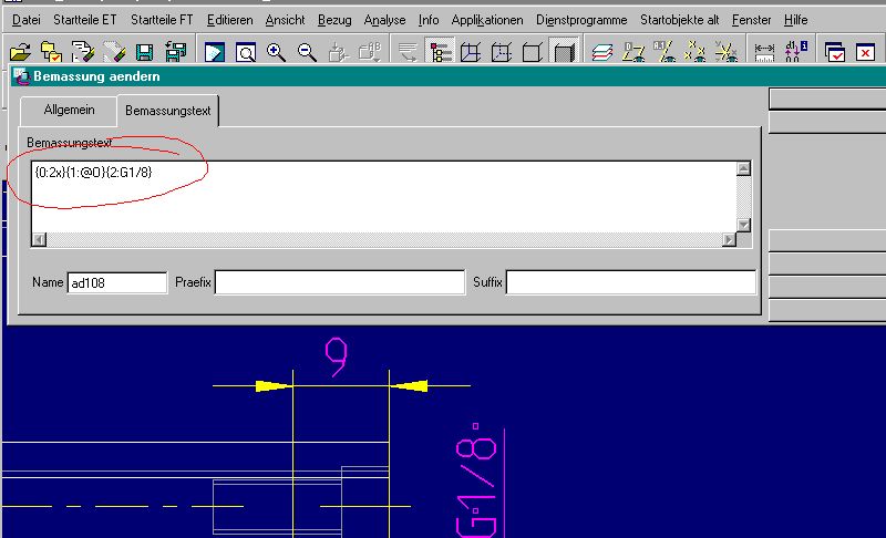

wenn ich in einer metrischen Zeichnung ein Zollgewinde habe, wie bekomme ich es hin, daß dort nicht M 16.6 oder G 16-5/8 steht, sondern wie sich das gehört, G 3/8 ?? Ich müßte dazu ja die Einheit dieses einen Maßes auf Zoll umstellen, aber wie geht das???

so auf die schnelle ist der beste Typ eine auf der Zeichnung ERZEUGTE Bemassung zu "bescheissen", das heisst der Bemassungstext {@D....} löschen und durch @o G1/8 ersetzen.

Dann bleibt aber der Wert 16.6 auch noch davor stehen - das will ich aber nicht, es soll nur noch G3/8 dastehen!!

Alles löschen das im Feld <BEMASSUNGSTEXT> steht und dann auch dort wieder reinschreiben, z.B. {0:2x}{1:@O}{2:G1/8} , Resultat: 2xG1/8!!!
Aber das Mass muss erzeugt sein!!!!

Klar, so klappt es bei mir dann auch! Das Maß war vorher noch von der 3D-Kontur gezeigt. Beim Erzeugten klappt es!

aber immer dran denken, wenn du das Gewinde änderst, bleibt der abgeänderte Bemassungstext. Das kann schon mal zu Verwirrung bzw. fehlfertigung führen. Ich schreibe das Zollgewinde über #ändern,#werte/text, Bemassungstext-Präfix rein und setze den mm-Wert in Klammern. So hat der Kollege in der AV oder am Bohrwerk wenigstens noch die kleine Chance zu merken, wenn ich vergessen habe den Bemassungstext zu ändern.
