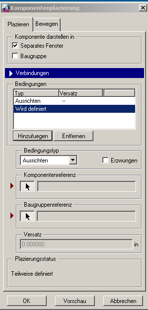

Du beschreibst die Achs-Überbestimmung, die ab 2000i mit dem Befehl "Erzwungen" (forced) (Checkbox im Einbau-Manager bei Option "Ausrichten" aktiv; siehe Bild) eingeführt wurde.
Mit dieser Funktion kann festgelegt werden, welche von zwei nicht genau übereinstimmenden Achspaaren (oder Punktpaaren) das Führende für die Positionierung ist.
Vor 2000i war immer das zuerst gewählte das Führende.
In früheren Verionen von Pro/E war es gar nicht möglich, Komponenten über nicht übereinstimmende Achs(Punkt)-Paare zu platzieren.
Eine Config-Option gibt es meiner Meinung nach nicht dazu.

hmmm...an eine knopf "erzwungen" kann ich mich nicht entsinnen
Das Klingt aber so als ob Pro/E, wenn die Achsen nicht 100% gleichen Abstand haben, das Modell dann so ausrichtet, das es "irgendwie" hinkommt  und auf die beiden parallelen Flächen pfeift

@giatsc
genau, Du hast es!
