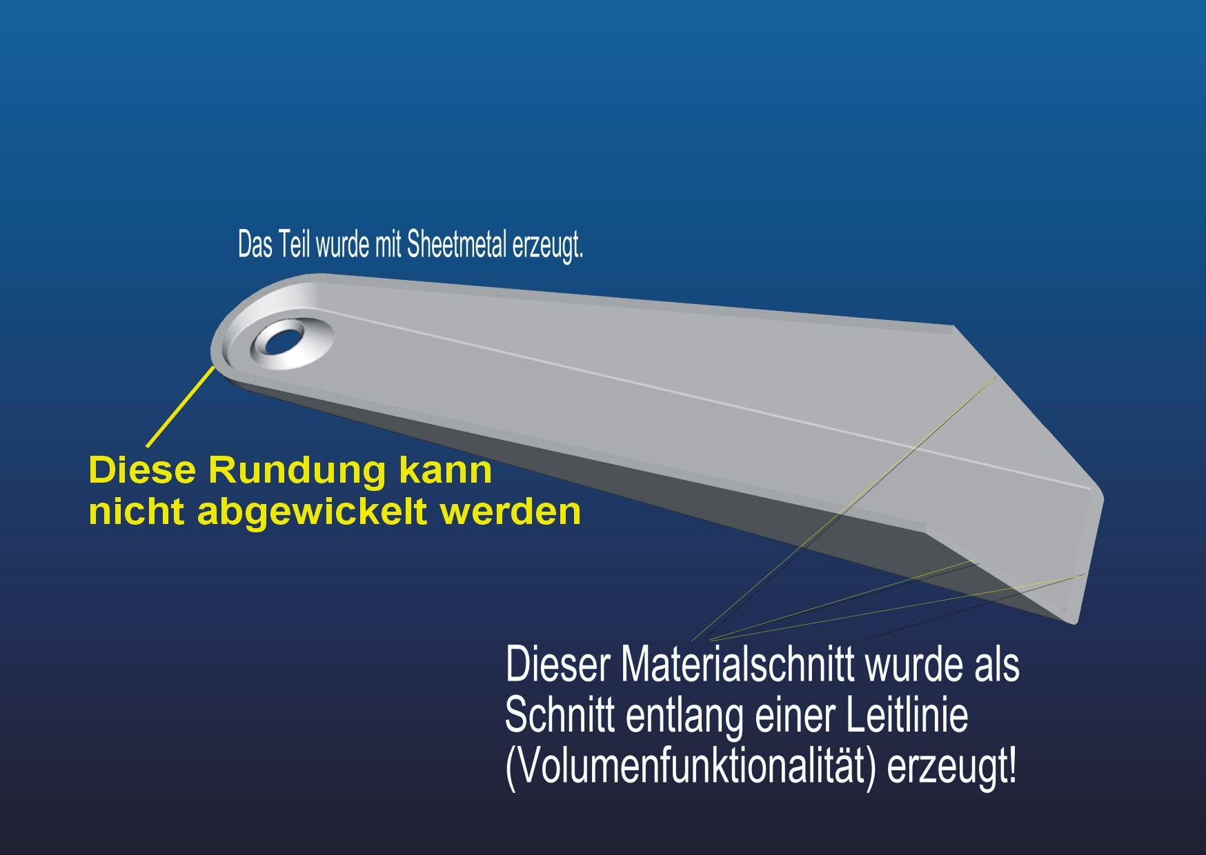

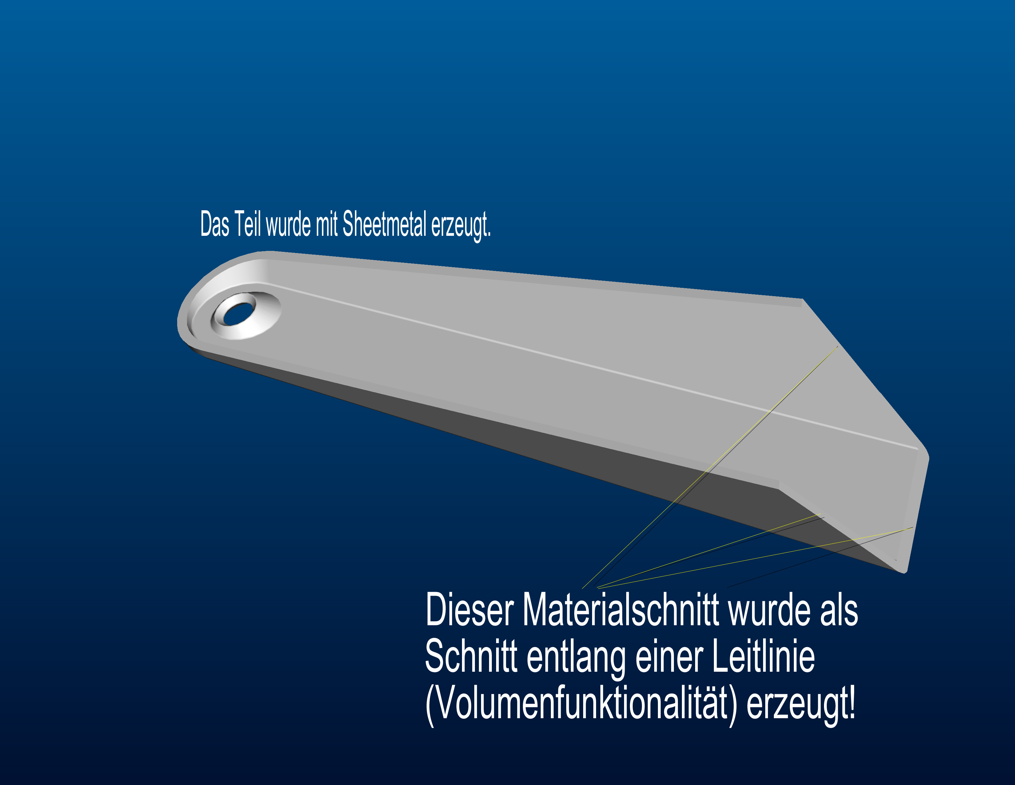

Guten Tag,
wir sind mit unserem Büro neu in diesem Forum und haben da auch gleich ein Problem bei dem wir nicht weiterkommen.
Wir haben mit Sheetmetal 2000i^2 ein U-förmiges Blechteil erstellt. Eine Stirnseite diese U-förmigen Bauteiles haben wir mit einem "Schnitt entlang einer Leitkurve" (Volumenkörperfunktion) an die Kontur eines anderen Bauteils angepaßt. Damit läßt sich das Blechteil jetzt nicht mehr abwickeln.
Kennt jemand eine Lösung für dieses Problem?
Vielen Dank im voraus!

erstellt am: 03. Jun. 2002 21:17    Editieren oder löschen Sie diesen Beitrag!  <-- editieren / zitieren -->   Antwort mit Zitat in Fett Antwort mit kursivem Zitat    Unities abgeben: 1 Unity (wenig hilfreich, aber dennoch)2 Unities3 Unities4 Unities5 Unities6 Unities7 Unities8 Unities9 Unities10 Unities Nur für Schneider-Ingenieurbüro 10 Unities + Antwort hilfreich
Volumenkörper-KEs müssen senkrecht zur Blechdicke erzeugt werden, um die Abwickelbarkeit zu erhalten. Warum kann kein Blech-KE verwendet werden ?

Hallo Manfred,
vielen Dank für die schnelle Antwort. Mein Problem ist, dass das Anschlußteil zu dem das Blechteil paßgenau sitzen muß in einer Schrägen von 60° und gleichzeitig in einem Bogen verläuft.
Ich sehe keine Möglichkeit mit einem Blech-KE den Anschluß sauber zu bekommen. Eventuell habe ich da aber auch etwas übersehen!?
Über weitere Hinweise würde ich mich freuen!

erstellt am: 04. Jun. 2002 07:33    Editieren oder löschen Sie diesen Beitrag!  <-- editieren / zitieren -->   Antwort mit Zitat in Fett Antwort mit kursivem Zitat    Unities abgeben: 1 Unity (wenig hilfreich, aber dennoch)2 Unities3 Unities4 Unities5 Unities6 Unities7 Unities8 Unities9 Unities10 Unities Nur für Schneider-Ingenieurbüro 10 Unities + Antwort hilfreich
Also bei mir funktioniert es Problemlos ....
Kann sein, das in dem Biegebereich am Ende eine Ausklinkung (oder Matschnitt) als Biegefreistellung erzeugt werden muß.

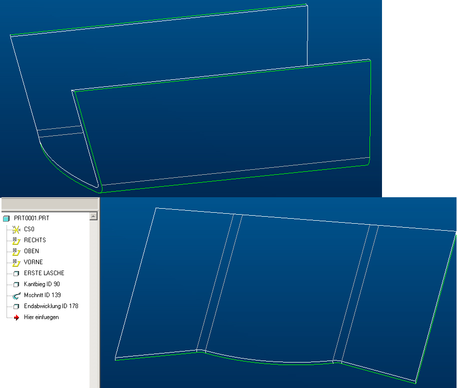

Hallo Schneider-Ingenieurbüro
Ich habe mir das Bild mal angeschaut, und es versucht nachzuvollziehen. Frage: Hat die Abwicklung vor jenem Materialschnitt funktioniert? Ich habe mir die Freiheit genommen, das Bild zur Verständigung anzuhängen. Bei mir hat die Abwiklung übrigens auch funktioniert.
-Gruess us Bärn-

@SCHNEIDER Ingenieurbüro
Bei dem von aschi dargestellten Träger kann die Abwicklung nicht erzeugt werden, da es sich bei diesem Teil offensichtlich um ein Tiefziehteil handelt.
mfg Reinhart

erstellt am: 04. Jun. 2002 09:52    Editieren oder löschen Sie diesen Beitrag!  <-- editieren / zitieren -->   Antwort mit Zitat in Fett Antwort mit kursivem Zitat    Unities abgeben: 1 Unity (wenig hilfreich, aber dennoch)2 Unities3 Unities4 Unities5 Unities6 Unities7 Unities8 Unities9 Unities10 Unities
Das Problem ist nicht die Rundung, sondern der Materialschnitt am offenen Ende des Trägers. Die Rundung wird einwandfrei abgewickelt wenn der Materialschnitt unterdrückt wird. Die Seitenteile des Trägers einschließlich der Rundung wurden als "gezogene Lasche" erzeugt und dann am Rand beschnitten.
Vielen Dank!

erstellt am: 04. Jun. 2002 12:53    Editieren oder löschen Sie diesen Beitrag!  <-- editieren / zitieren -->   Antwort mit Zitat in Fett Antwort mit kursivem Zitat    Unities abgeben: 1 Unity (wenig hilfreich, aber dennoch)2 Unities3 Unities4 Unities5 Unities6 Unities7 Unities8 Unities9 Unities10 Unities
an alle die bei dieser Problemlösung mitgearbeitet haben!
Wir haben den "Materialschnitt entlang einer Leitlinie" mit allen Beziehungen zu dem Anschlußteil gelöscht und durch 3 einzelne Blech-KE Materialschnitte ersetzt. Die einzelnen Schnitte wurden manuell an die Kontur des Anschlußteils angepaßt. Die Schnitte sind jetzt zwar nicht mehr assotiativ zum Anschlußteil aber wir können die Abwicklung erzeugen. Wahrscheinlich nicht die eleganteste Lösung aber wir kommen weiter.
Vielen Dank für die Hilfe an alle!
