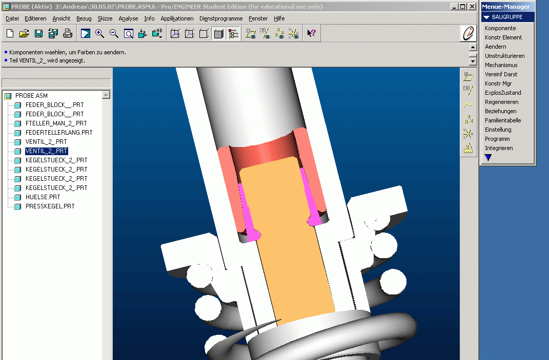

Hallo Leute,
ich habe eine Spannvorrichtung (asm) und möchte zwei Druckstücke plazieren.Bei dem ersten ist der Konus außen beim zweiten innen.
Die Kegelfläche sollen aufeinander liegen, d.h. die Kegel liegen
ineinander. Außerdem liegen die Druckstücke in einer Hülse.
Die Bedingungen sind: Aufliegen auf den Kegelflächen, anliegen des oberen Druckstücks an der Hülse.
Wie krieg ich das hin ???
Gruß Kai

Das Aufliegen der Kegelfläche müsstest Du eigentlich über "Gegenrichten" hinbekommen. Einfach die Kegelflächen anwählen, fertig.
Das mit der Hülse habe ich leider nicht ganz begriffen...

Hmmm, ich habe mal schnell eine kleine Baugruppe erstellt und bei mir funktioniert das blenden, nichts was sich überschneidet (siehe Bild).
Du hast nicht zufälligerweise "gegengerichtet Versetzt" erwischt, sprich einen Versatzwert der beiden Flächen, oder?

Hast recht Sonja,
bei mir hat sich ein Fehler eingeschlichen.
Die Teile paßten nicht wirklich zusammen, die hatten verschiedene Einheiten ;-)
Vielen Dank

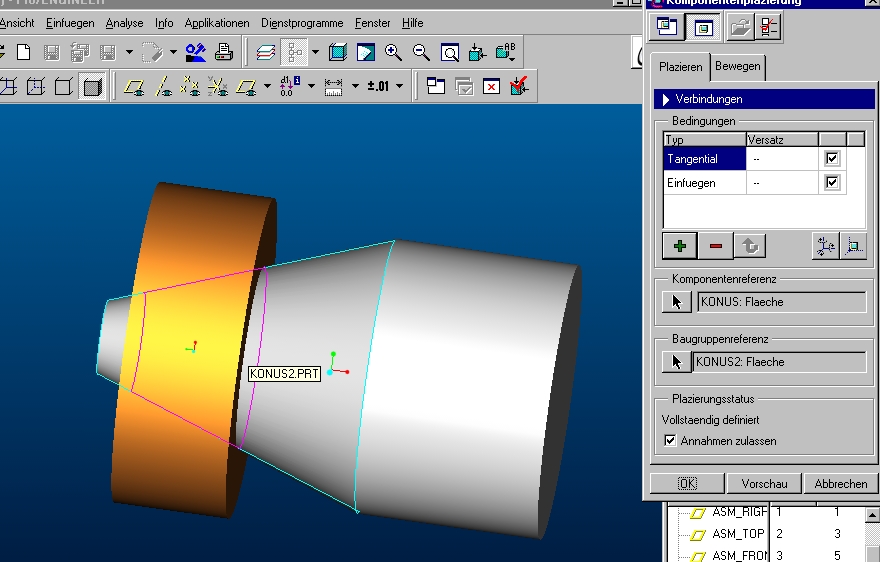

versuch es mit "Tangential" und "Einfuegen" (siehe Anhang).
Du musst die Kegelflächen tangential verbinden und dann nochmal die
Flächen einfügen.
Wünsche allen noch einen schönen Tag!!
Martin

Danke MarS,
auch eine prima Variante :-)
Kai
