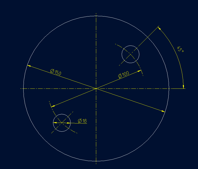

ich bin neu auf diesem Forum und habe folgendes Problem:
1. Ich habe nur sporadisch mit CAD-Arbeiten zu tun und bin deshalb  nicht besonders geübt. Ich arbeite mit Pro/E, Version 2000i.
2. Mein konkretes Problem ist momentan, dass ich bei einer Zeichnungserstellung eines Ringsegments 2 Bohrungen über Winkel und Teilkreis bemaßen möchte. Der Teilkreis ist auf der Zeichnung zwar vorhanden, aber ich kann ihn nicht verändern, d.h. ich bring es nicht fertig, nur ein Stück davon darzustellen, es ist immer der ganze Teilkreis vorhanden. Die beiden Bohrungen haben nur einen Winkel von 30°, da ist die Darstellung des gesamten Teilkreises wohl nicht gut.
Wahrscheinlich ist es ein "Klick" den ich nicht weiß.
Vielleicht könnte mir jemand helfen.
Besten Dank im Voraus!

Da hab ich so 5 bis 10 Minuten für gebraucht. Eigentlich kann das schon keiner mehr bezahlen, besser wäre es wenn Pro/E das automatisch könnte. Die Teilkreisstücke und Mittellinien durch die Bohrungen sind Bezugskurven mit geänderter Linienart.
