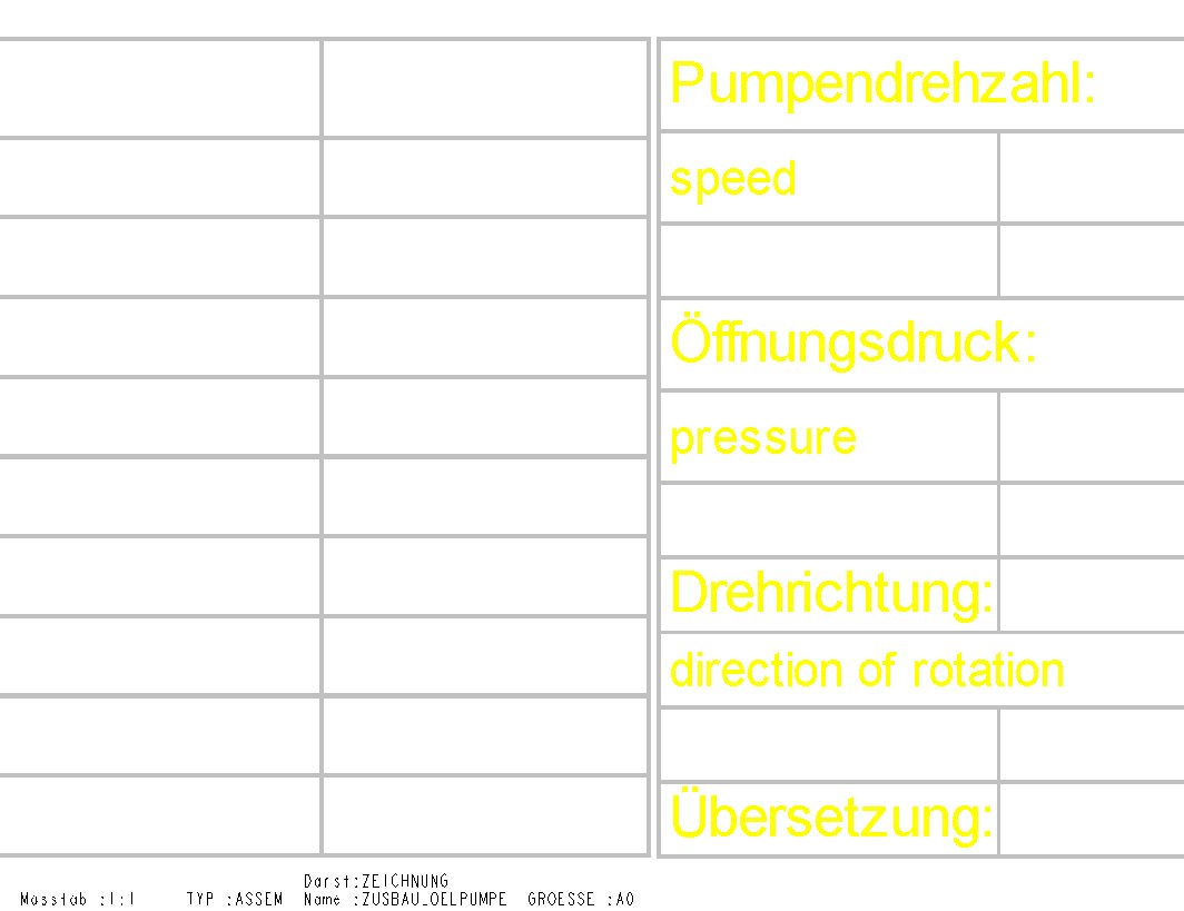

hallo allerseits,
isch hätt da ma gern ein probläm:
ich plaziere auf meiner zeichnung eine excel-tabelle (über #einfügen; #objekt; #aus datei). funktioniert ohne probleme, ich seh die tabelle auch auf meinem bildschirm (siehe angehängtes bild).
so, nun will ich dem ganzen ausdruck verleihen, soll heißen HP2 oder TIFF erstellen. Und da ist der haken:
                            ICH SEH NIX!!!
weder tabellenberandung, noch enthaltenen text.
...und noch krasser: wenn ich die tabelle mit der maus anklicke, so daß an den ecken der tabelle kleine quadrate die markierung erkennbar machen, ... => diese kleinen markierung druckt ER mit aus.  !!!
was iss hier los. DIN.dtl ??? Ich hab´s schon mit nem anderen linienstil versucht, iss aber auch nich zielführend. wochenversions-hinweise sind nicht erwünscht
gruß und schönes wochenende, placebo

HPGL-2 ist ein Vektorformat. Über OLE eingefügte Elemente sind für ProE irgendwas nur keine Linien. Eher sowas wie Bitmaps bzw Pixelinformation, die mit auf den Bildschirm ausgegeben wird. In ein HPGL-2 File schreiben kann ProE das aber nicht.
Ich glaub, wenn man über MS_PRINT_MGR ausdruckt, müsste es aber funktionieren. Ist leider schon eine zeitlang her dass ich das ausprobiert hab.

Hi Placebo,
das Drucken funktioniert nur mit dem Windoofs print Manager.
Also hp erzeugen und auf platte speichern geht halt nicht (ole kommt nicht mit rauf).Musste deine Tabellen wohl mit proe machen.
Also echte Handarbeit.
Übrigens unter Unix siehst du auc nur einen Rahmen.

Vielen Dank,
jetzt läuft es endlich richtig!!!
DANKE!!!
