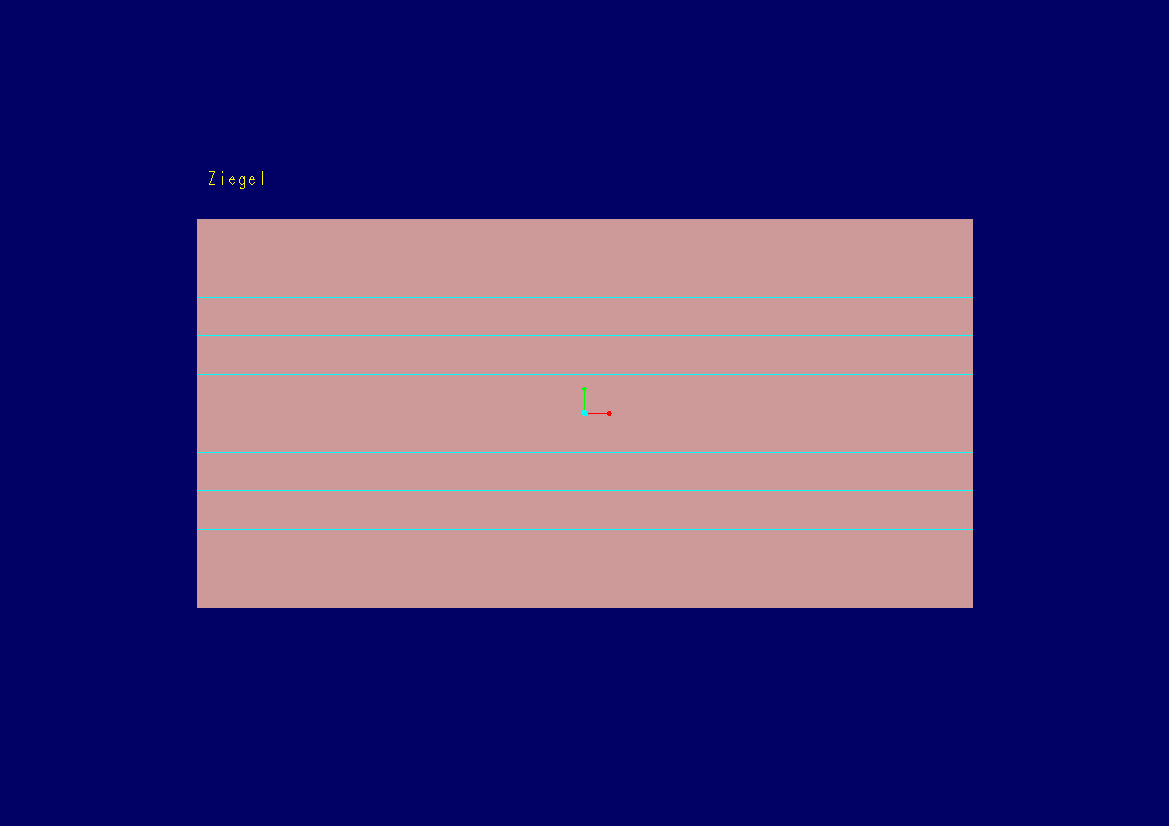

kann mir jemand mitteilen, wo ich eine Art Schraffur erhalte zur Kennzeichnung einer Mauer?
Gruss Maino

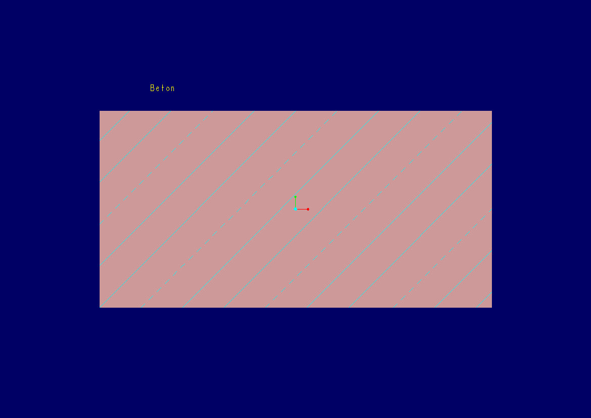

Hallo Maino,
hier zwei Bilder für die Schraffur einer Mauer.
Ich hoffe das dir das hilft.
Andrea

Hallo Andrea,
leider nicht, denn ich benötige eine sog. *.xch Datei die die Form von Ziegelsteinen hat (also rechtwinklig versetzt) die ich in der Zeichnung als Schraffur einsetzen kann.
Vielen Dank Maino

Hallo Maino!
Mach doch einfach einen Teil "Mauer" und stelle den in der Ansicht geschnitten dar. Die Schraffur klickst Du dann an und mit der rechten Maustaste unter "Eigenschaften" kann man die Schraffur so herrichten, wie man sie braucht. Winkel, Abstand, Linienart etc. Auch mehrere Linien für eine Kreuzschraffur sind kein Problem. Wenn alles passt, speicherst Du sie im selben Menü ab, damit man sie immer wiederverwenden kann.
