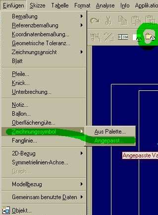

Hallo Freunde,
ich reaktiviere diesen thread, weil er von allen Suchergebnisen noch am besten zu meinem Problemchen passt.
Ich habe in ProE eine Maschine als Schweißkonstruktion modelliert, indem ich die Blechteile schlicht aneinandergefügt habe. Keine Schweißnahtvorbereitung oder Schweißnähte modelliert.
Wie kriege ich nun die Schweißsymbole in die Zeichnung, besonders in die Schnittansichten?
Ich benutze ProE Wildfire 2.0 M130 und irgendwie gibts die Funktion
#einfuegen, #symbolvariante
in der Version nicht.
Eine Schweißnahtbibliothek ist im Verzeichnis
C:\Programme\proewildfire20\symbols\library_syms\weldsymlib
als ANSI_WELD oder ISO_WELD vorhanden.
Aller Anfang ist halt unter Umständen doch nicht so einfach...

erstellt am: 27. Sep. 2006 10:43    Editieren oder löschen Sie diesen Beitrag!  <-- editieren / zitieren -->   Antwort mit Zitat in Fett Antwort mit kursivem Zitat    Unities abgeben: 1 Unity (wenig hilfreich, aber dennoch)2 Unities3 Unities4 Unities5 Unities6 Unities7 Unities8 Unities9 Unities10 Unities Nur für van der leitn 10 Unities + Antwort hilfreich
erzeug dir einen Eintrag in die config.pro mit PRO_SYMBOL_DIR, welches Du auf ein Verzeichniss setzt, in dem Eure firmeninternen Symbole liegen. Der Pfad, auf den Pro/E standardmässig zeigt, ist die Systemlibrary und die Symbole eigentlich nicht so gut zu gebrauchen...
In untenstehendem Link sind Schweissysmbole drin...
http://ww3.cad.de/foren/ubb/Forum12/HTML/002424.shtml#000001

@ kalle_ok:
Danke für den Tipp, ich habe die config.pro gefunden und die Zeile PRO_SYMBOL_DIR war durch ein Ausrufungszeichen deaktiviert.
Des weiteren war das dort angegebene Zielverzeichnis leer.
Ich habe nun die Zeile aktiviert und mein lokales Verzeichnis C:\Programme\... dort angegeben.
Geändert hat sich nach dem Neustart von ProE leider nichts. Keine Option um Symbolvarianten einzufügen.
Muss ich den PC dafür neu starten? Eigentlich nicht, da doch die veränderte Datei beim Programmstart wirksam werden müsste.
Was nun?

erstellt am: 27. Sep. 2006 12:08    Editieren oder löschen Sie diesen Beitrag!  <-- editieren / zitieren -->   Antwort mit Zitat in Fett Antwort mit kursivem Zitat    Unities abgeben: 1 Unity (wenig hilfreich, aber dennoch)2 Unities3 Unities4 Unities5 Unities6 Unities7 Unities8 Unities9 Unities10 Unities Nur für van der leitn 10 Unities + Antwort hilfreich
Guckst Du!?

hi,
also wenn es in erster linie auf die schnittansicht ankommt, dann kann man auch pro/welding nehmen!
imho gibt es zwar den einen oder anderen nachteil, aber damit kann man leben
