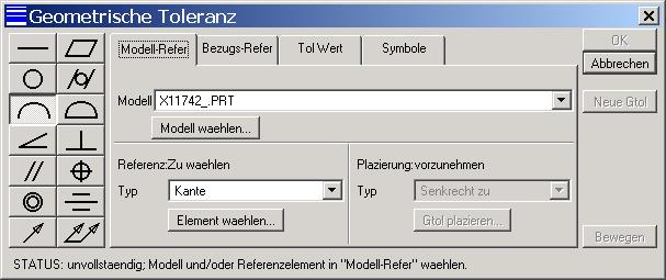

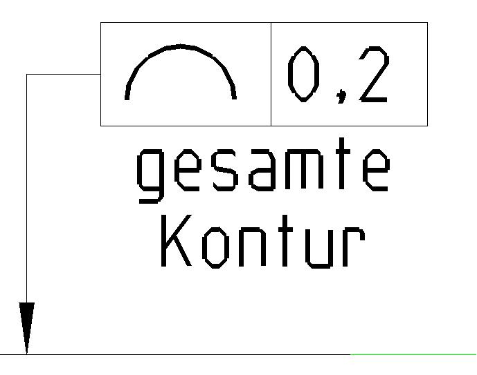

mal eine frage zu den form und lage toleranzen.
besteht die moeglichkeit eine notiz an ein gtol anzuhaengen?
am liebsten waere es mir wenn man die notiz schon in dem menue definieren koennte.
vielen dank im voraus.
gruss homi

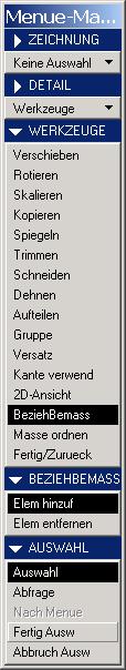

alternativer lösungsansatz:
du kannst die notiz ja mit der geometrischen toleranz verknüpfen, soll heißen:
#Werkzeuge/Tools; #ObjBezieh/RelateObj; #ElementHinzuf/#AddItem
dann zunächst die geometrische toleranz selektieren, danach die notiz, die du ranhängen willst.
wenn du nun die GeomTol bewegst, kommt die notiz mit

Hi Placebo!
mmhh... ich hab gesucht, und gesucht, und gesucht, aber die funktion #ObjBezieh nicht gefunden. vielleicht liegt es daran das wir noch mit dem Oldtimer 2000i rumdocktern.
trotzdem danke.
gruss homi

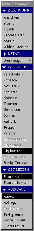

hi,
hab dir ´n jpeg von der 2000i2 reingestellt. dürfte sich nich allzuviel verändert haben, wenn ich mich recht entsinne.
gruß, placebo

Hallo Placebo!
Also, ausser der Benennung wird sich nichts geändert haben(siehe Bild).
Das Problem ist das, dass diese Funktion für freie symbole ist.
Schade aber trotzdem danke an alle die sich mit gedanken gemacht haben.
gruss homi

hallo ihr beiden! hallo alle anderen
so jetzt ist das "geheimnis" gelueftet. ich mach es am teil und ihr macht diese dinge nur als "notiz". aber gehoehren solche sachen nicht immer ans Teil???
