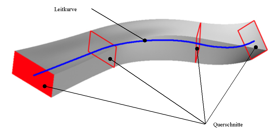

Hi Leute
Ich habe versucht ein Rohr zu verformen, damit es fließend vom runden in immer stärker ovalisierten Querschnitt übergeht, bzw. vom runden Querschnitt fließend in ein Vierkantprofil.
Leider habe ich keine Ahnung wie das geht.
Wäre nicht schlecht wenn mir da einer helfen könnte.
Ich sag auf jeden Fall schon mal Danke
Euer Joe

Versuch Blend oder Swept_Blend

Also ein bisschen ausführlicher:
Das KE heißt Zug-Verbund-KE und ist eine Mischung aus dem Zug-KE und dem verbund-KE. Zuerst wird eine Leitkurve erzeugt, die die "neutrale Phaser" des gesamten Rohrverlaufes darstellt. Dann werden verschiedene Skizzen an definierten Punkten erzeugt, die wie beim Verbinden einen Startpunkt besitzen und die Anzahl der Eck/Endpunkte muß in jedem Schnitt gleich sein.
