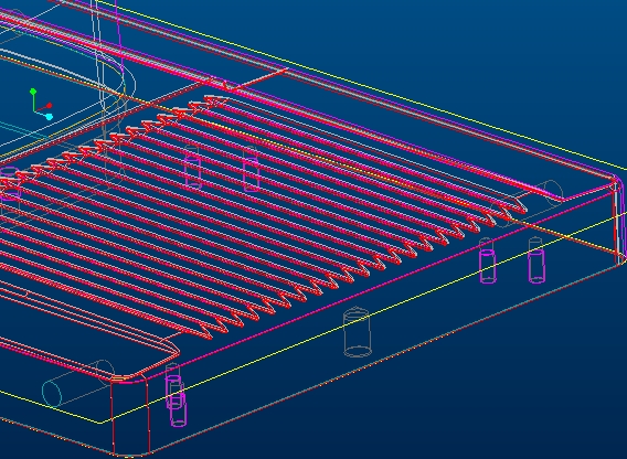

1.) Es ist ein Unterteil modelliert über Flächem, danach wird eine Abstandsfläche erzeugt 0.8 , und aus diesem wird in einem nächsten Schritt der Oberteil erzeugt.

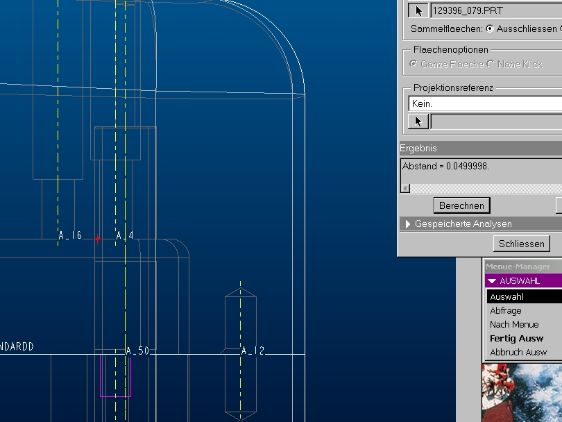

2.) Nach Messen mit Paarabstand wird sauber 0.8 angezeigt, leider sieht es dann auf dem Bildschirm anders aus. (Kein Graphicproblem siehe jpg)
Ein anderes Problem die Bohrung hat D32 der Stift hat D31.9, der Paarabstand wird mit 0.00000 angegeben.
(Da bin ich noch am Suchen, es könnte auch ein Genauigkeitsproblem sein)

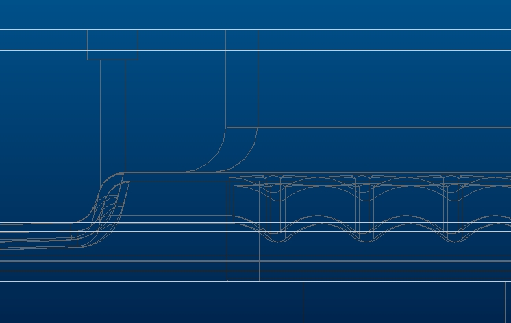

@ Armin
Ja,Du hast schon recht, die Teile wurden laut Konstrukteur auch so erzeugt.
Was mich nur nachdenklich macht,warum mir die Kontrollfunktion Paarabstand in so einem Fall nicht weiter hilft.
(Besseres Bild)

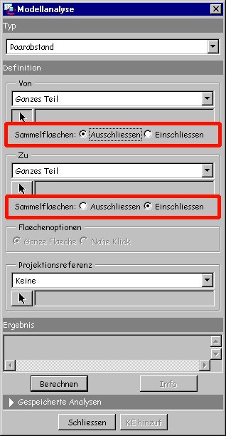

es liegt nicht zufällig daran, daß da noch irgendwo sammelflächen im spiel sind?
die kann man/frau, wie ihr sicherlich wißt, Ein- oder Ausschließen.

Könnte es sein, dass beim Erstellen der Offset-Fläche die Funktion Automatisch einpassen anstatt Senkrecht zur Fläche gewählt wurde.

Danke Othmar,
man lernt halt immer was dazu. Thema Genauigkeit: Du weißt schon, dass nur bei absoluter Genauigkeit auch der gleiche Wert die gleiche Genauigkeit bedeutet. Die Relative ist abhängig von der Raumdiagonalen der "Bounding Box". Vor Erfindung der absoluten Genauigkeit hatte man sich damit beholfen, dass alle Teile eines ASM einen gleichgroßen Flächenwürfel erhalten haben, also nicht wundern bei Modellen aus der Steinzeit.

Zitat: Ein anderes Problem die Bohrung hat D32 der Stift hat D31.9, der Paarabstand wird mit 0.00000 angegeben.
Antwort:
Liegt es daran, dass der Schraubenkopf das Teil berührt?

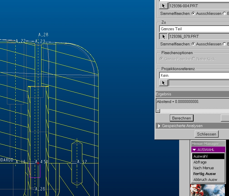

Beim Paarabstand D32 zu D31.9 liegt's wohl eindeutig in der Genauigkeit,vom Standard auf 0.00001 erhöht, bekommen wir ein
brauchbares Resultat (siehe jpg), aber wer denkt schon daran ?
Der erste Teil ist noch offen und wird durch PTC untersucht.
