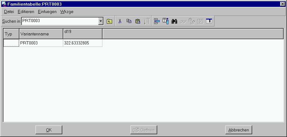

Hallo Pro/fis,
wie war das denn nochmal:
"Name für Bemassung"
Das dies geht weiß ich, aber wie ?
In der Familientabelle ist das pure d... immer so unverständlich.
Gruß Steffen
***Pro/Steffen***

Hi
Ändern --> Masskosmetik --> Symbol --> Mass anklicken
Gruss Sonja

Das funktioniert ueber die Befehlsfolge:
#aendern #masskosmetik #symbol
Symbol anwaehlen und Name eingeben.
