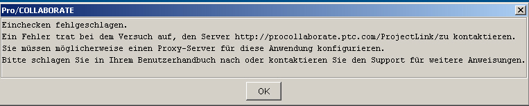

Wer von Euch arbeitet mittlerweile mit Pro/COLLABORATE?
Bin momentan am üben mit dem Ding und das Ganze hat interessante Ansätze.
Im Forum habe ich aber noch recht wenig darüber gelesen, obwohl das Thema von PTC recht "gepusht" wird...
Ich möchte ein paar Test's damit machen (Vielleicht in einem gemeinsamen Projekt mit einem von Euch?) kriege das Ding aber nicht recht zum fliegen.
Beim Uploadversuch aus der CAD-Integration bekomme ich die Meldung nach Anhang.
Ist hier unser Firewall schuld?
Kennt einer die korrekte Einstellung?

der dialog in deinem Screenshot kommt mir bekannt vor  .
Wenn Du das ganze installierst wird eine Datei mit dem Namen "wtcad.ini" angelegt. In dieser Datei gibt es u.a. zwei wichtige Einträge die Du machen musst:
- http.proxyHost = my.proxy.com
- http.proxyPort = 8080
Werte musst Du natürlich durch Deine ersetzen.
Wenn Du das schon gemacht hast, hab ich noch ne Idee:
Als ich begonnen habe mich damit zu spielen hatte ich ja auch dieses Problem. Damals fand ich heraus, daß das mit unserem Proxyserver zu tun hatte (ist von Microsoft). Dieser hatte ein Problem mit der authentication. Ob das Problem jetzt bei PTC oder MS liegt kann ich nicht mit Sicherheit sagen, auf alle Fälle gibts da nen Call dazu:
Such...Such...Such..ahja:
C2978894
Beholfen habe ich mir damit, bestimmte Rechner intern aus der Proxy-authentication rauszunehmen, is aber sicher keine Dauerlösung.
Anfangs gabs auch Probleme mit ProductView, da keine Lizenz gezogen wurde, das ist aber (glaube ich) schon gefixt.
Soweit mal meine ersten Erfahrungen, hoffe es hilft weiter.

Kurzer Zwischenbericht:
Ich habe die Lösung von eic gleichzeitig mit deinem Beitrag selber entdeckt; besten Dank!
Danach hatte ich noch weitere Probleme mit unserem Firewall.
Nachdem ich nun heute einen Proxy ohne Firewall angegeben habe, läuft das Ding tatsächlich. Ich hab schon eine ganze Baugruppe Up- und downgeloadet und bin über die Geschwindigkeit recht erstaunt.
Nun werden wir einen zweiten Client aufsetzen und damit ein paar Concurrent Engineering Test's fahren.
Weitere Info's folgen!
