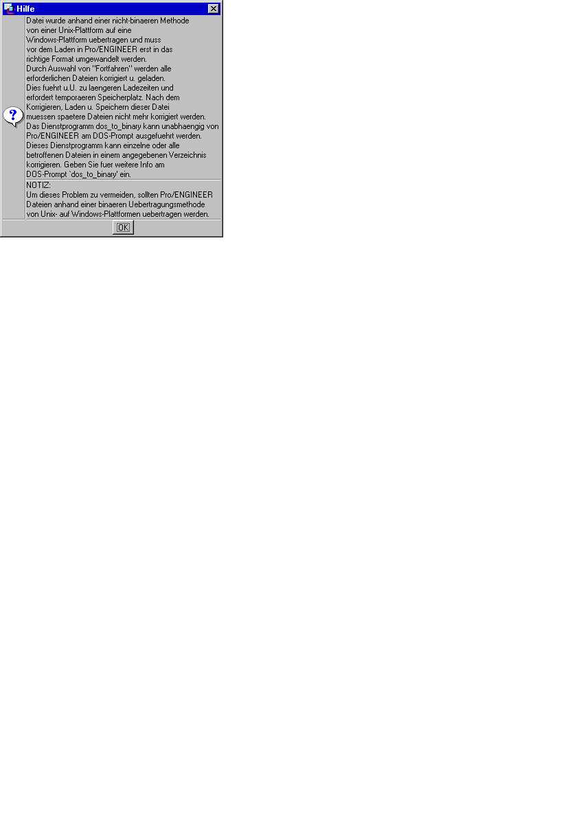

Hallo Users,
kann das sein daß Pro/E 2001 beim Laden oder Umbenenen der Teile die noch im 2000i2 Format sind konvertiert, und deshalb die Performace einbricht ?
uweewaldfischer
Sehen Sie sich das Profil von uweewaldfischer an!   Senden Sie eine Private Message an uweewaldfischer  Schreiben Sie einen Gästebucheintrag für uweewaldfischer
Beiträge: 63
Registriert: 07.11.2001
erstellt am: 03. Mai. 2002 10:20    Editieren oder löschen Sie diesen Beitrag!  <-- editieren / zitieren -->   Antwort mit Zitat in Fett Antwort mit kursivem Zitat    Unities abgeben: 1 Unity (wenig hilfreich, aber dennoch)2 Unities3 Unities4 Unities5 Unities6 Unities7 Unities8 Unities9 Unities10 Unities
Hallo Users,
folgende Fehler meldung wurde hierbei angezeigt (siehe File).
Mfg

erstellt am: 03. Mai. 2002 11:58    Editieren oder löschen Sie diesen Beitrag!  <-- editieren / zitieren -->   Antwort mit Zitat in Fett Antwort mit kursivem Zitat    Unities abgeben: 1 Unity (wenig hilfreich, aber dennoch)2 Unities3 Unities4 Unities5 Unities6 Unities7 Unities8 Unities9 Unities10 Unities Nur für uweewaldfischer 10 Unities + Antwort hilfreich
fun993.pdf
scheinbar sind da noch einige Unix-Dateien (Altlast) dabei.
Ich konnte mich kurz erinnern was "sadolf" in einem anderen Zusammenhang geschrieben hat. Letzter Punkt http://www.cad.de/foren/ubb/Forum12/HTML/001455.shtml
Scheinabr sind wieder Entwicklerleichen an die Oberfläche geraten.
Vielleicht hilft das weiter http://www.ptc.com/cs/cs_23/howto/fun993/fun993.htm
