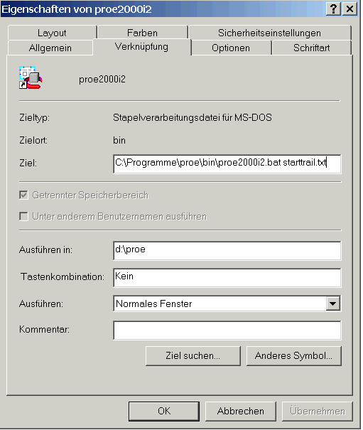

Hallo, Du hast auf dem Desktop oder im Startmenü den Startbefehl von Pro/E. Wenn Du mit der rechten Maustaste darauf klickst, und dann Eigenschaften anwählst, kannst Du im Dialog unter "Ausführen in" Dein Stammverzeichnis sehen. Ist das C:\ ? Wenn nein, kopier die Config.pro in dieses Verzeichnis. Wenn das mit der rechten Maustaste nicht klappt, mußt Du Dich im Explorer zu der .lnk Datei durchhangeln, der Pfad ist je nach Betriebssystem anders. Oder, Du startest Pro/E und gehst dann auf Datei öffnen. Der Pfad, der jetzt angezeigt wird, ist Dein Stammverzeichnis. Dort muß die Config.pro stehen.

Wenn Du Deine COLOR.MAP unbedingt unter c:\config\farben haben willst, kannst Du auch die Datei Starttrail.txt in Dein Arbeitsverzeichnis kopieren und Pro/E mit dem Parameter Starttrail.txt aufrufen :-)

2) die color.map in mein arbeitsverzeichnis kopiert, und siehe da, sie wird geladen.... ich weiß immer noch nicht woran es liegt, aber ich bin froh dass jetzt mal alles soweit funktioniert, wie ichs möchte. werde in 3 oder 4 wochen mein system eh neu einrichten, dann findet sich vielleicht der fehler.

Hallo fernstudent,
in ProE gibt es eine Reihe von Verzeichnissen, aus denen beim Start Einstellungsdateien gelesen werden:
1) <installationverzeichnis>/text
2) Homeverzeichnis (auf PC, wenn nicht speziell für Benutzer festgelegt ist das das Verzeichnis C:\)
3) Startverzeichnis von ProE (auf PC unter Icon-Eigenschaften als Arbeitsverzeichnis eingestellt)
In dieser Reihenfolge werden auch Einstellungen gegenseitig überschrieben.
Es gibt eine einzige Ausnahme:
Existiert irgendwo in diesen Verzeichnissen eine config.sup, wird diese als letzte noch einmal über alle gelesenen config.pro darübergeschrieben.
Manfred
