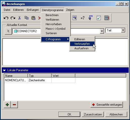

Was hat es denn mit dem beiliegenden Fenster auf sich? Wie kann man hier ein C-Rogramm einbinden?
wie funktioniert die Parameterübergabe.
Ich habe in der Doku nichts gefunden, (oder falsch gesucht)...
Wer hat damit schonmal gearbeitet und hat evtl ein Beispiel?

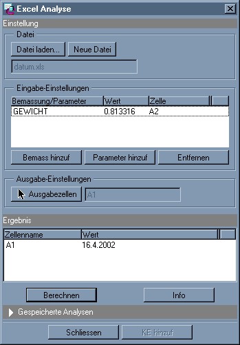

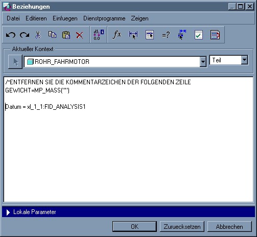

hab grad 'ne idee für dein problem gekriegt - kaum zu glauben
Stichwort: Analyse-KE (Excelanalyse mit Exceldatei, wo Funktion "=Heute()" in Zelle "A1" steht)
und dann in Beziehungen eine Verknüpfung gesetzt.
Meiner Meinung nach 100 x Eleganter, als die Mapkeylösung

Hi Fossy, das hört sich gut an, hat nur den Nachteil, daß ich nicht weiß, wie das geht.
Ich kriege das mit der Exel-Analyse noch nicht hin. Exel wird zwar aufgerufen, aber dann weiß ich nicht weiter...
Kannst Du mal das Teil hier reinstellen, damit ich es erforsche?

hi, und bitte sehr

Hei Fossy,
absolut (darf man das hier sagen?) geile Sache.
Irgendwie scheint es zu funktionieren. Sogar, wenn man BMX nicht lizenziert hat.
Jetzt muß ich nur noch herausbekommen, wie es funktioniert. Aber ich wollte mich eh schon lang mal in BMX einarbeiten.
