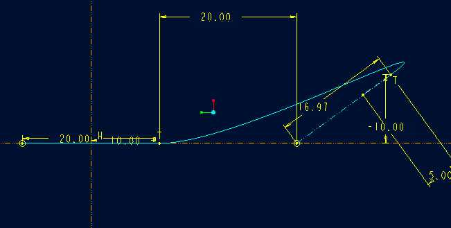

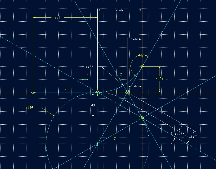

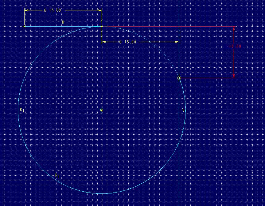

Hallo Leute,
heute hat mich leider dieses alte Problem wieder gestriffen, aber Ihr findet ja immer `ne Lösung.
Um einen Kabelverlauf zu optimieren wollte ich eigentlich, dass der dargestellte Bogen mit Parameteränderung (Maß 10) in der gleichen Richtung verläuft. Das Problem stellt Bild 2 dar.
Hoffe Ihr versteht mein Problem.
Gruß Steffen
***Pro/Steffen***

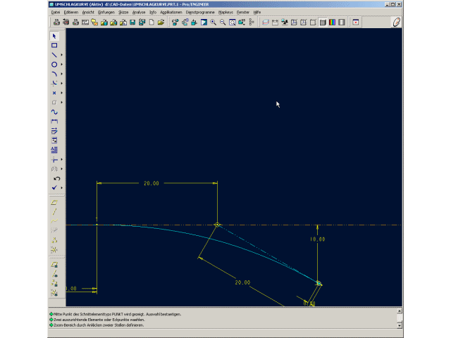

Armin
Dipl.-Ing. FH Feinwerktechnik
Beiträge: 986
Registriert: 17.07.2000
erstellt am: 11. Apr. 2002 10:39    Editieren oder löschen Sie diesen Beitrag!  <-- editieren / zitieren -->   Antwort mit Zitat in Fett Antwort mit kursivem Zitat    Unities abgeben: 1 Unity (wenig hilfreich, aber dennoch)2 Unities3 Unities4 Unities5 Unities6 Unities7 Unities8 Unities9 Unities10 Unities Nur für Pro/Steffen 10 Unities + Antwort hilfreich
Kannst Du nicht anstatt einem Kreisbogen einen Spline nehmen? Da gibts das Problem nicht, da der ja nicht das Problem mit "Radius Unendlich" hat...
Gruß - Armin

Armin
Beiträge: 986
erstellt am: 11. Apr. 2002 11:19    Editieren oder löschen Sie diesen Beitrag!  <-- editieren / zitieren -->   Antwort mit Zitat in Fett Antwort mit kursivem Zitat    Unities abgeben: 1 Unity (wenig hilfreich, aber dennoch)2 Unities3 Unities4 Unities5 Unities6 Unities7 Unities8 Unities9 Unities10 Unities Nur für Pro/Steffen 10 Unities + Antwort hilfreich
umschlagkurve.prt.zip
Na ja, so natürlich nicht, Du mußt dem Spline schon ein wenig "Intelligenz" verpassen.
Im beigefügten Part ist das ein 2-Punkte-Spine, mit einigen Konstruktionslinien und Tangentenbedingungen am Ende. Der funktioniert auf Umschlag und ist fast ein Bogensegment. Das Part ist in Rel. 2001.
Gruß - Armin

sadolf
Beiträge: 1440
Registriert: 27.11.2001
DeltaGen 12.1.1
VRED 2015
W7 64bit
PrÖ, Katja
Windchill
TCE (nur unter Protest;)
erstellt am: 11. Apr. 2002 19:16    Editieren oder löschen Sie diesen Beitrag!  <-- editieren / zitieren -->   Antwort mit Zitat in Fett Antwort mit kursivem Zitat    Unities abgeben: 1 Unity (wenig hilfreich, aber dennoch)2 Unities3 Unities4 Unities5 Unities6 Unities7 Unities8 Unities9 Unities10 Unities Nur für Pro/Steffen 10 Unities + Antwort hilfreich

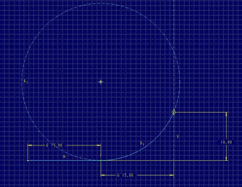

Hi Pro/Steffen,
manchmal hilft es, wenn Du Dir einen Konstruktionskreis "darunterlegst" (RMT;#Toggle_Construction) Der Kreisbogen bleibt an dem Hilfskreis hängen (R1-R1). Probiers mal.
freundlich grüßend
Sven
Pro/Steffen
Sehen Sie sich das Profil von Pro/Steffen an!   Senden Sie eine Private Message an Pro/Steffen  Schreiben Sie einen Gästebucheintrag für Pro/Steffen
Beiträge: 228
Registriert: 15.03.2002
ProE-WF M210
erstellt am: 12. Apr. 2002 10:45    Editieren oder löschen Sie diesen Beitrag!  <-- editieren / zitieren -->   Antwort mit Zitat in Fett Antwort mit kursivem Zitat    Unities abgeben: 1 Unity (wenig hilfreich, aber dennoch)2 Unities3 Unities4 Unities5 Unities6 Unities7 Unities8 Unities9 Unities10 Unities

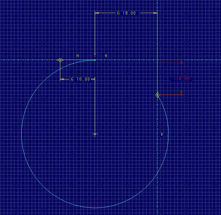

Hallo Sven,
es wird schon wärmer:
der Hilfskreis deutet den richtigen Weg.
der Bogen geht stur weiter seinen Weg.
Man müßte dem Bogen eine Eigenschaft zuweisen können, nach der er sich in den Quadranten konvex oder konkav verhält ... (Grüße an PTC).
Danke und Gruß
Steffen
***Pro/Steffen***
[Diese Nachricht wurde von Pro/Steffen am 12. April 2002 editiert.]

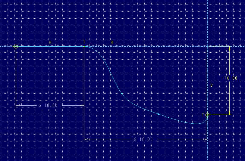

Armin
Beiträge: 986
erstellt am: 12. Apr. 2002 11:31    Editieren oder löschen Sie diesen Beitrag!  <-- editieren / zitieren -->   Antwort mit Zitat in Fett Antwort mit kursivem Zitat    Unities abgeben: 1 Unity (wenig hilfreich, aber dennoch)2 Unities3 Unities4 Unities5 Unities6 Unities7 Unities8 Unities9 Unities10 Unities Nur für Pro/Steffen 10 Unities + Antwort hilfreich

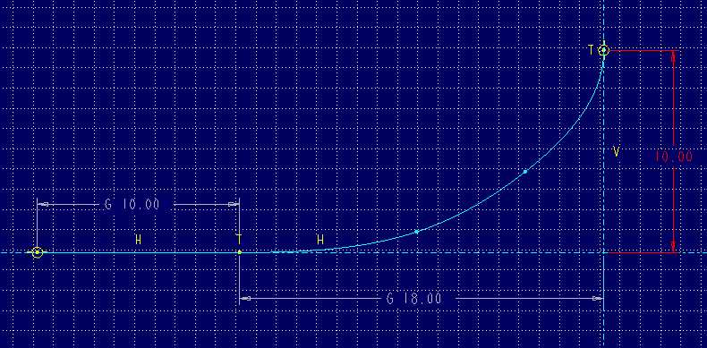

Hab ich mir nochmal einen Kaffe geholt....
Hier das Ergebnis. Du hattest recht mit Deinem Bild 5, das kurze Hilfsliniensück schlägt auch um.
Das Problem ist aber mit einem zusätzlichen punkt auf dem Spline behoben.
Gruß - Armin

Armin
Beiträge: 986
erstellt am: 12. Apr. 2002 12:14    Editieren oder löschen Sie diesen Beitrag!  <-- editieren / zitieren -->   Antwort mit Zitat in Fett Antwort mit kursivem Zitat    Unities abgeben: 1 Unity (wenig hilfreich, aber dennoch)2 Unities3 Unities4 Unities5 Unities6 Unities7 Unities8 Unities9 Unities10 Unities Nur für Pro/Steffen 10 Unities + Antwort hilfreich
Ich hab da einfach auf der Hilfslinie einen Punkt in der Skizze erzeugt (nur, damit die Bemaßung schöner ausschaut), und auf diesen dann einen Dritten Splinepunkt ausgerichtet. Damit spart man sich (in etwa) die tangentiale Bedingung, die ja offensichtlich auch nicht weiß, wohin sie will.
Gruß - Armin
Pro/Steffen
Beiträge: 228
ProE-WF M210
erstellt am: 12. Apr. 2002 12:59    Editieren oder löschen Sie diesen Beitrag!  <-- editieren / zitieren -->   Antwort mit Zitat in Fett Antwort mit kursivem Zitat    Unities abgeben: 1 Unity (wenig hilfreich, aber dennoch)2 Unities3 Unities4 Unities5 Unities6 Unities7 Unities8 Unities9 Unities10 Unities
Hallo Armin,
Super- das kommt der LÖsung wahnsinnig nah.
Jetzt werde ich versuchen die Spline-Parabel noch zum Bogen zu zwingen.
Danke für Eure Hilfe und ein biestiger Blick an PTC.
Dank und Gruß
Steffen
***Pro/Steffen***

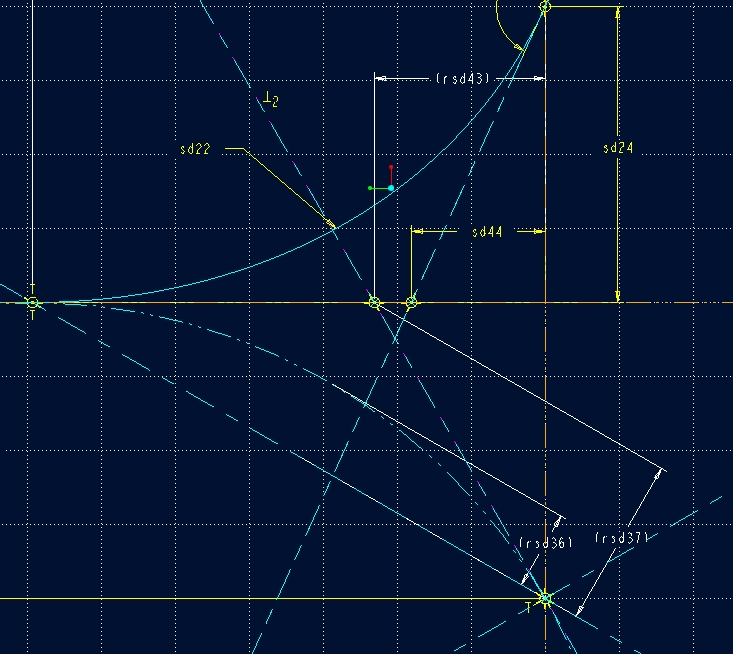

sadolf
Beiträge: 1440
DeltaGen 12.1.1
VRED 2015
W7 64bit
PrÖ, Katja
Windchill
erstellt am: 12. Apr. 2002 20:55    Editieren oder löschen Sie diesen Beitrag!  <-- editieren / zitieren -->   Antwort mit Zitat in Fett Antwort mit kursivem Zitat    Unities abgeben: 1 Unity (wenig hilfreich, aber dennoch)2 Unities3 Unities4 Unities5 Unities6 Unities7 Unities8 Unities9 Unities10 Unities Nur für Pro/Steffen 10 Unities + Antwort hilfreich

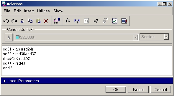

Hi Pro/Steffen,
das ist die leichteste Übung: Nimm statt des Spline ein Conic (Kegelschnitt) denn da rho = a/(a+b), entspricht das mit der entsprechenden Intelligenz exakt einem Kreisbogen,
also sd22 = rsd36 / rsd37.
Den Konstruktionskreis hältst Du durch sd31 = abs(sd24) immer schön im selben Quadranten fest. Hier kannst Du Dir noch überlegen, ob Du den ganzen Quatsch über den Radius oder den Abstand steuerst, ich habe den Radius genommen.
Der Trick ist, Du mußt verhindern, das ProE irgendwo ins Unendliche rennt oder eine Division durch 0 versucht. Das erschlägst Du, indem Du 2 Punkte nimmst und mit if auf den halben Abstand (rsd2/2) begrenzt.
... und fertig ist die elektrische Skizze.
War doch ganz easy, oder?
freundlich grüßend
Sven

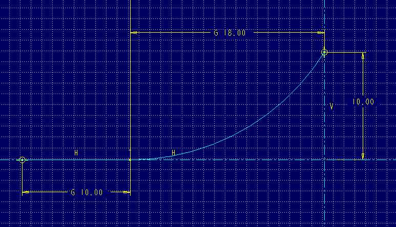

sadolf
Beiträge: 1440
DeltaGen 12.1.1
VRED 2015
W7 64bit
PrÖ, Katja
Windchill
erstellt am: 12. Apr. 2002 20:59    Editieren oder löschen Sie diesen Beitrag!  <-- editieren / zitieren -->   Antwort mit Zitat in Fett Antwort mit kursivem Zitat    Unities abgeben: 1 Unity (wenig hilfreich, aber dennoch)2 Unities3 Unities4 Unities5 Unities6 Unities7 Unities8 Unities9 Unities10 Unities Nur für Pro/Steffen 10 Unities + Antwort hilfreich
prt0003.prt.zip
Hier noch das Teil in 2001i. Damit du den zweiten Punkt siehst, änder einfach mal in den Beziehungen die Zeile sd44 = rsd43 - 5.
Es regeneriert bis Höhe 1 (kleiner habe ich nicht getestet) und dann wieder ab -1, Höhe 0 kann er logischerweise nicht ab, einen Radius mit unendlich?????????!!!!!!!!!!! ... das hatten wir doch gerade.
freundlich grüßend
Sven

Pro/Steffen
Beiträge: 228
ProE-WF M210
erstellt am: 15. Apr. 2002 08:57    Editieren oder löschen Sie diesen Beitrag!  <-- editieren / zitieren -->   Antwort mit Zitat in Fett Antwort mit kursivem Zitat    Unities abgeben: 1 Unity (wenig hilfreich, aber dennoch)2 Unities3 Unities4 Unities5 Unities6 Unities7 Unities8 Unities9 Unities10 Unities
Hallo Sven,
Danke Dir für die jetzt eine vollständige Lösung mit einer etwas abgewandelten Strategie.
Mancher nicht so willensstarke ProE'ler würde wahrscheinlich sagen:
"Von hinten durch die Brust ins Auge", aber ich zeige mich sehr beeindruckt. Habe auch was über Kegelschnitte gelernt. Man kann sie übrigens ähnlich mit einer 3-Pkt-Spline erzeugen.
Lange Rede ... viele Unities.
Danke Dir
Steffen
***Pro/Steffen***
[Diese Nachricht wurde von Pro/Steffen am 15. April 2002 editiert.]

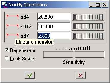

@Dirk
gibt es wohl:
Klick im Skizzierer einfach mal auf das modify-icon, dann Maß(e) anklicken und mit dem "Rändelrad" rechts neben dem Wert (Jemand, der mal an einer SGI gesessen hat, kennt das  ) kannst Du das Maß prima animieren
PS: Im    Ozean    gilt    die 3-Meilenzone als    Beckenrand?!    Kompliment für den Motor.
PPS: Kleine Einschränkung, mit dem Regler kommst Du imho nicht über die Null.
