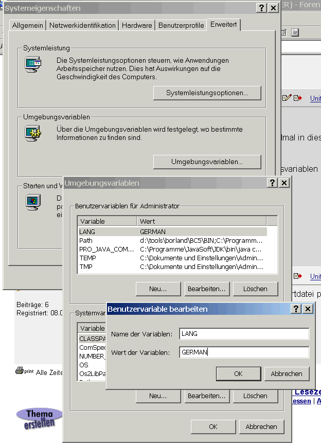

Die Systemvariable wird in den Umgebungsvariablen der Systemsteuerung gesetzt. Anschließend muss die Installation nochmals durchgeführt werden.

Die Umgebungsvariable kann auch in der Startdatei pro.bat gesetzt werden.
folgende zeile einfuegen!
set LANG=german

@Christian: Die Leute die diese Fragen stellen, wissen nicht nach welchen Begriffen sie suchen sollen. Aber es ist ganz einfach, mit dem Suchbegriff "Sprache" wird man schon fündig ;-) Ich hatte aber schon mehrmals das Vergnügen nach einer BS-Neuinstallation vor dem Pro/E Setup dieses LANG vergessen zu haben und hatte einfach nach dem Setup mein LANG gesetzt - und hatte Pro/E in deutsch !
@6er: Bei Fragen die offensichtlich das BS betreffen, sollte man dies auch angeben. Für W2KWindows 2000 habe ich ein Bild angehängt, die anderen BS dürften fast genauso aussehen. Wie man dahinkommt wäre die nächste Frage: ganz oben im Desktop auf Arbeitsplatz, rechte Maustaste und dann Eigenschaften...

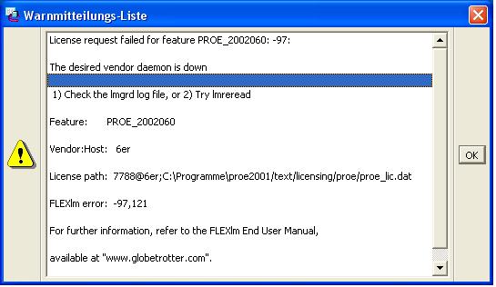

Ok, danke, habe es mal so gemacht und es klappt auch nun habe ich aber ein weiteres Problem, sobald ich den Rechner neu boote geht das Progi nimmer, und es kommt folgende Fehlermeldung!
License request Failed for feature PROE_2002060:-97:
The desired vendor daemon is down
1) Check the lmgrd log file, or 2) Try Imreread
Feature: PROE_2002060
Vendor:Host: 6er
License path: 7788@6er;C:\Programme\proe2001/text/licensing/proe/proe_lic.dat
FLEXlm error: -97,121
Installier ich dann wieder neu, geht alles bis zum nächsten boot!
Gruß 6er

Beim Neustart muß der Lizenzserver automatisch gestartet werden. Normalerweise wird das aber bei der Installation von Pro/E alles korrekt vorbereitet. Anbei ein Bild für Windows 2000.

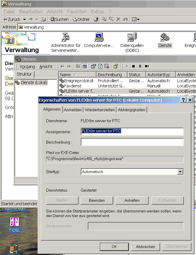

Zu Deinem Lizenzserver: Schau mal unter Systemsteuerung Dienste nach, ob Du ihn findest und ob er auf automatisch starten steht.

Also der Server wird automatisch gestartet, auch wenn ich LMTOOLS starte sieht man das er gestartet ist,klick ich dann dort auf Server Diagnostics, kommt eine Fehlermeldung dieser Art:

in der lizenz.dat steht folgende Zeile:
SERVER aros HOSTID=00-DF-40-B7-4C-CF 7788
Also der Server heißt aros und die Mac Adresse ist 00-DF-40-B7-4C-CF
Prüfe mal: über start #ausführen #cmd also die MS Dose
mit dem Befehl ipconfig /all ob die obigen Angaben stimmen. Falls nicht dann schreibe uns doch mal welche Protokolle Du installierst hast. Am besten den Bildschirm Inhalt als jpg oder sonstwas anhängen.
Da ich noch WIN NT'ler bin und kein WIN XP'ler hoffe ich das die genannten Befehle noch existieren. Ansonsten halte es wie IKEA -- entdecke Deine Möglichkeiten--
Mischel

ach ja, falls Du keine weiteren Protokolle installiert hast, dann gehört dieses Keyfile nicht auf diesen Rechner !

So, erstmal Danke für alle Tip und Tricks, ich habe das Problem nun gelöst! Erstmal habe ich bei PTC angerufen, mir die Top10 ca. 50x rein gezogen, viel Geld und Nerven verschwendet um zu guter letzt mit einen ratlosen Supportmitarbeiter zu reden! Ich kann da nur Schande über all diese Firmen walten lassen, verkaufen Produkte die zig tausende von Euro kosten und sind nicht mal in der Lage ein kleines Problemchen zu lösen! Ebenso ging es mir schon mal bei Autodesk, aber was solls, leider ist man halt auf den sch*** angewiesen.
So nun zur Problemlösung falls es einen Interessiert. Da mich MISCHEL auf die Mac-Adresse aufmerksam gemacht hat (Danke nochmals) bin ich doch etwas stutzig geworden, und habe mir mal das ganze etwas genauer angesehen. Da der Rechner sowohl über ein 100mbit Netzwerk als auch über ein USB Netzwerk verfügt, existieren 2 Mac-Adressen,wo bei die Mac-Adresse des USB Netzwerkes dynamisch ist, und genau da lag der Fehler, bei jedem Boot veränderte sich die Adresse und die license.dat war ungültig. Habe es nun so gelößt, das man das USB-Netzwerk deaktiviert, sich der LicenseServer startet und dann das USB Netzwerk mit einer Verzögerung von 1 min gestartet wird, und das ganze läuft wunderbar!

Hi 6er,  dacht ich mirs. Es gibt aber noch einen Trick. Wie gesagt ich bin WIN NT'ler. Mußt halt mal suchen.
In NT unter Netzwerkeigenschaften > Dienste > netbios > eigenschaften
findest Du die sog. LANA Numbers. Die Karte dessen Mac Adresse Du im Lizenz file hast muss ganz oben stehen! D.h. 000.
TIP -- ACHTUNG: Schaue Dir vorher genau an welche Lana Number zu welcher Karte gehört und setze das Ganze vorsichtig um. Wenn de pech hast darfst Du neu installieren. -->> Viel Glück im Sinne JF
