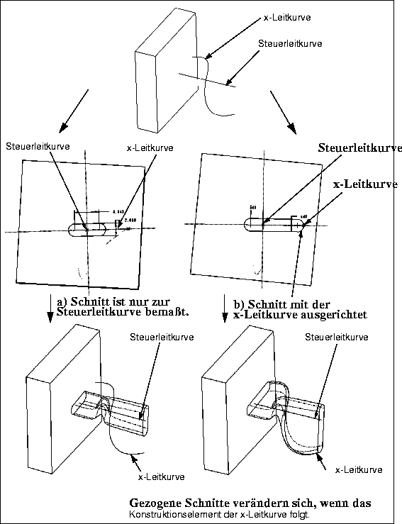

erstellt am: 26. Mrz. 2002 12:44    Editieren oder löschen Sie diesen Beitrag!  <-- editieren / zitieren -->   Antwort mit Zitat in Fett Antwort mit kursivem Zitat    Unities abgeben: 1 Unity (wenig hilfreich, aber dennoch)2 Unities3 Unities4 Unities5 Unities6 Unities7 Unities8 Unities9 Unities10 Unities Nur für KHANIS-LU 10 Unities + Antwort hilfreich
Ich glaube, dass die ganze Geschichte mit dem variablen Schnitt Zugkörper in der aktuellen Dokumentation nicht richtig rüber kommt.
Vielleicht hilft das Bild aus der alten Dokumentation R20 weiter.
Der Ansatz meines "Vorschreibers" ist der einzige Weg (Standard-Pro/E)
Das hat sicherlich mit Freiformflächen zu tun, die man hier aber ohne große Angst benutzen kann.
1. Kurve beschreibt die Mittellinie
2. Kurve beschreibt den Rand ( der sich schlängelt)
Ich weiß es ist manchmal sehr schwierig Probleme in reinem Text für andere sofort und schnell verständlich auszudrücken (Zögern mit der Antwort!) Vielleicht hilft in solchen Fällen ein Bildchen (Jpeg Gif)

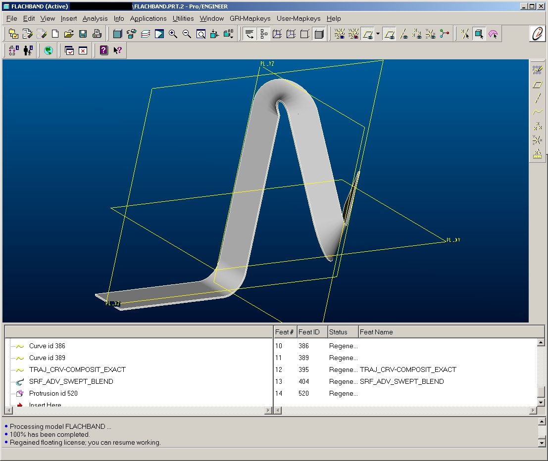

Hi Khanis, ...
Was habt Ihr nur gegen routed systems (Pro/CABLING+Pro/PIPING+Pro/DIAGRAMM)??? Funktioniert eigentlich super, wenn man es erstmal verstanden hat. Es gibt meines Wissens sogar in Deutschland mindestens einen erfolgreichen Anwender (SMS Demag).
Für den Fall, daß nicht die PTC-Komplettlösung hast, ich würde eine Fläche als swept blend erzeugen und anschließend aufdicken:
Die Kurvenstücken kannst Du vorher in entsprechenden Abschnitten durch den Raum skizzieren oder anderweitig erzeugen, hinterher sammelst Du sie mit einer exakten composit curve zusammen und wählst sie als Leitkurve. Die Schnitte skizzierst Du, als Ausrichtung reicht meist automatic, hinterher aufdicken und fertig ist der Lack. Das kommt einem Flachbandkabel von der Geometrie recht nahe. Für eine komfortablere Lösung mit elktrischer Funktionalität müsstest Du halt löhnen.
freundlich grüßend
Sven

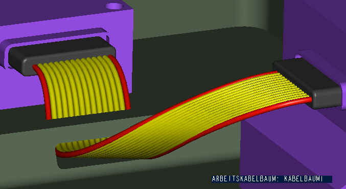

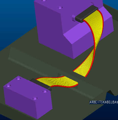

erstellt am: 29. Mrz. 2002 13:16    Editieren oder löschen Sie diesen Beitrag!  <-- editieren / zitieren -->   Antwort mit Zitat in Fett Antwort mit kursivem Zitat    Unities abgeben: 1 Unity (wenig hilfreich, aber dennoch)2 Unities3 Unities4 Unities5 Unities6 Unities7 Unities8 Unities9 Unities10 Unities Nur für KHANIS-LU 10 Unities + Antwort hilfreich
Hi khanis,
ich habe in den alten und (fast) verstaubten Kenntnissen zum Cabling gegraben und mit der 2001 mal so´n Kabelbaum mit Flachbandkabel zusammengeschraubt (siehe Bilder). Nur so zum Spaß, damit hier auch mal ein Bild davon drin ist.
D. Bexkens
