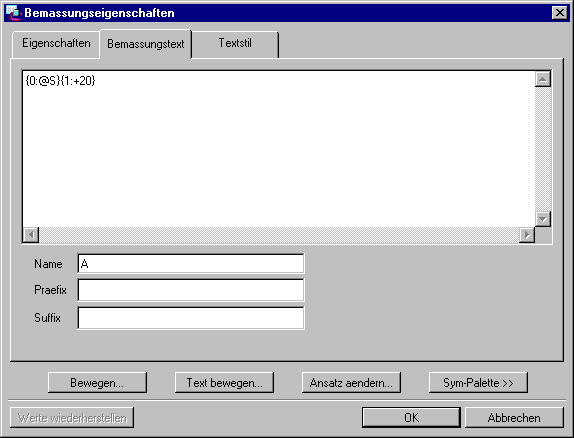

Kann mir einer sagen obs möglich ist bei Pro/Engineer in der Zeichnung die Bemassung zu ändern sodass nicht das Mass angezeigt wird sondern ein beliebiger Wert ( Z.B. "A" oder so)

im Maßeintrag das @D (wie DDDDimension)durch @O (wie OOOOhne) ändern, dann ist die Maßzahl weg und Du kannst alles mögliche reinschreiben. Das geht aber nur bei in der Zeichnung erzeugten Maßen, nicht bei den Originalen.

Du darfst aber nicht vergessen nachdem du das @O gesetzt hast die neue Angabe sofort reinzuschreiben, wenn du nur @O im Textfenster erstellst und dann mit OK beendest hast du wieder die Vorherige Massangabe auf der Masslinie

Mit einem Layout ist das (Maß = A) die "Standardmethode". Man kann eine Zeichnung von einem Teil/Baugruppe erzeugen, diese mit DXF in das Layout exportieren und Bemaßen. Jedes Maß entspricht einem Layoutparameter (z.B. A) und hat einen wert (100). Dann wird das Modell mit dem Layout deklariert und die Modellmaße mit den Layoutparametern verknüpft.

Dies ist schon richtig aber man kann statt dem "O" auch ein "S" eingeben und dann ist es auch bei gezeigten Bemassungen möglich.

das ist schon korrekt, ABER das @S (wie SSSSymbol) zeigt den Symbolnamen der Bemassung an und den kann es in einer Zeichnung (part) nur einmal geben. Wenn das reicht, Ok, wenn nicht, bleibt nur @O. Auch Symbolnamen wie "A+20" gehen nicht.

Es gibt dann noch den Ausweg mit "A+20" aber es geht eben nur einmal.
