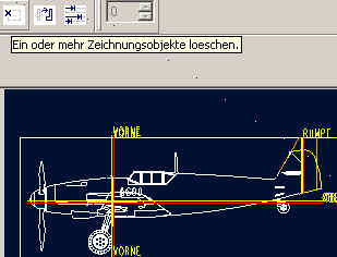

Hi Gemeinde,
wie kann ich viele (oder auch alle) Fanglinien in einer Zeichnung der Version 2001 löschen? Klar, ich könnte auch markieren und mit STRG weitere Fanglinien der Markierung hinzufügen, aber es gibt vielleicht was charmanteres?!
D. Bexkens

Hi ich,
gerade habe ich es gefunden:
Dienstprogramme - Umgebung. Darin dann Fanglinien ein/ausblenden oder den Fangmodus ein/ausschalten.

Nochmal hi ich,
hi auch Ulrich,
zufügen kann ich noch, dass man diese Fanglinien nicht nur ausblenden kann sogar auch löschen.
Da gibt´s ein Icon "Ein oder mehrere Zeichnungsobjekte löschen" (siehe Bild). Da dann mit der bewährten Viel-Auswahl.
Und wenn dann noch ein paar andere Objekte innerhalb der Viel-Auswahl liegen, könnte man diese auf Folien legen (wenn nicht schon per Standard z.B. die Bemaßungen automatisch auf eine Folie gesetzt werden), dann die Folien ausblenden und wir haben nur noch Ansichten und die gewünschten Fanglinien. Na ja, und dann halt löschen.
