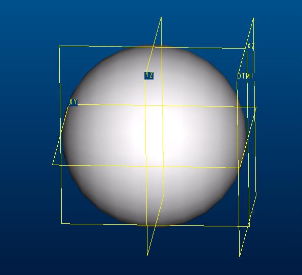

Vieleicht kann mir irgend jemand weiterhelfen.!
Ich möchte in einer 2D Zeichnung eine geometrische Toleranz erzeugen, die sich auf eine Kugelfläche eines Materialschnittes bezieht.
Ich habe aber bisher noch keinen Weg gefunden um diese Kugelfläche als Bezugsebene B festzulegen,um sie anschliessend in der geometrischen Toleranz als Referenz auswählen zu können. ProE sagt das dies nur für Zylinder und Kegel möglich ist.

Also als Gesetzten Bezug kann man eigentlich nur eine Ebene oder Achse wählen. In diesem Fall könnte man eine Bezugsebene tangential zu der Kugelfläche erzeugen, und dann mit Ändern => Bezug/Achse in einen gesetzten Bezug umwandeln (Name eingeben und rechtes Icon klicken).

Ich habe versucht die Bezugsebene tangential an der Kugelfläche zu erzeugen. Dabei bekomme ich aber immer die Meldung das eine tangentiale Bezugsebene ist nur für Zylinder oder Kegel zulässig.
Falls es doch geht wäre ich für den Tip dankbar.

Wenn Du die Ebene durch (Eck)punkt und Parallel zu einer anderen Ebene erstellst klappt es, siehe Bild. Ich hoffe es hilft Dir weiter.
