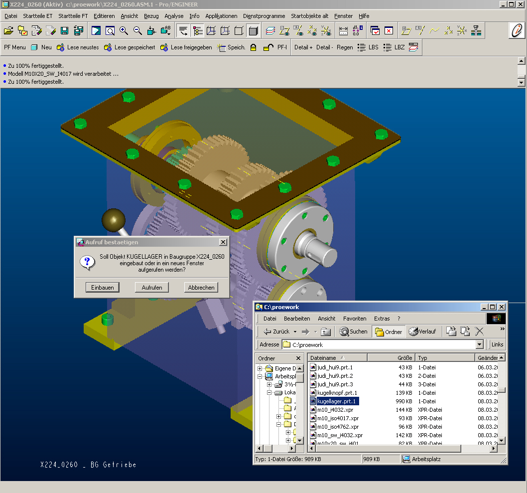

Hallo zusammen
Heute haben wir hier - nach unzähligen Betriebs-Stunden auf Pro/E - V2i2 und höher, eine Funktion entdeckt, die uns so verplüfft hat, dass ich sie euch nicht vorenthalten möchten.
Dies auch auf die Gefahr hin, dass ich mich lächerlich mache, weil ihr diese Funktion schon lange kennt.
Da wir aber in den Release-Notes nichts darüber gefunden haben, sei es hier trotzdem veröffentlicht:
Wenn das Pro/E Arbeitsfenster (ab V2000i2) geöffnet ist, und aus dem Explorer eine Pro/E Datei per Drag&Drop in das Fenster gezogen wird so wird das entsprechende Objekt in Pro/E geladen!!!
Ist bereits eine Baugruppe in Pro/E aktiv, so wird gefragt ob das Objekt eingebaut werden soll oder in einem eigenen Fenster geladen!
Für uns wars voll
Also: Wer die Funktion schon kennt: nicht lästern...
Alle andern: Probiert's und habt Spass!
Alle SWX-User: Jaja wir wissen's: Hattet ihr schon lange...
Gruss Thomas

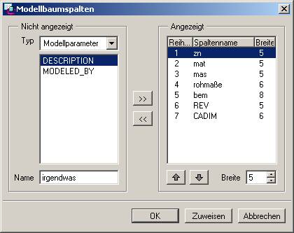

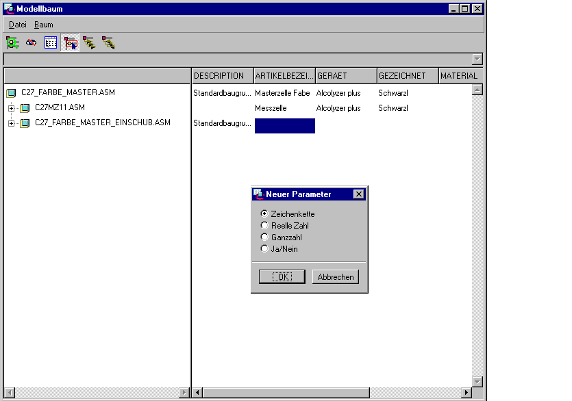

erstellt am: 08. Mrz. 2002 11:15    Editieren oder löschen Sie diesen Beitrag!  <-- editieren / zitieren -->   Antwort mit Zitat in Fett Antwort mit kursivem Zitat    Unities abgeben: 1 Unity (wenig hilfreich, aber dennoch)2 Unities3 Unities4 Unities5 Unities6 Unities7 Unities8 Unities9 Unities10 Unities Nur für giatsc 10 Unities + Antwort hilfreich
Ja, echt toll, hab ich auch erst letzt durch Zufall entdeckt.
Ich hab da aber auch noch was nettes:
Das Erzeugen von Parametern geht sehr elegant über den Modellbaum und "Spalten erzeugen"
Einfach bei "Modellparameter" irgendwas reinschreiben, und schon ist ein neuer Parameter erzeugt. Wenn man den dann (bei einer Baugruppe z.B. in der Spalte anklickt, wird man noch sehr ordentlich nach dem Typ gefragt und kann dan einen Wert eintragen.
Im Modellbaum ist der Parameter dann immer verfügbar und man kann ihn total ohne Seitenmenüklickorgie ändern.
Aber das wußtet ihr bestimmt auch alle schon.
Gruß - Armin

die Funktionalität per Drag and Drop ist seit der Version 2000i verfügbar, dort war sie auch in den Release Notes beschrieben.
Dies Funktioniert übrigens auch für Zeichnungen.

Hallo an Alle
Das mit dem Modellbaum ist wirklich nicht schlecht vorallem wenn man sich im Prototypenstatus befindet und man dann einen gewissen Wert von all den Teilen in einer Baugruppe ändern möchte. So muss man nicht jeden Teil extra öffnen.
Mit einem Mapkey ist dies eine finde ich recht brauchbare Lösung.
mfg Philipp

Wir haben noch ein wenig weiter geforscht, es wird immer hübscher....
Wenn ein part/asm bei geöffneter Zeichnung ins Pro/E Fenster gezogen wird, fragt das System, ob das Modell der Zeichnung zugefügt werden soll (Mehrmodell-Zeichnung), oder im eigenen Fenster geöffnet.
Wenn eine IGES-Datei (z.B. eine Kurve) bei geöffnetem Part ins Fenster gezogen wird, so befindet man sich automatisch im Import Modus...

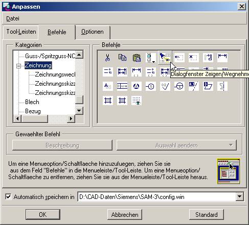

Armin
Dipl.-Ing. FH Feinwerktechnik
Beiträge: 986
Registriert: 17.07.2000
erstellt am: 11. Mrz. 2002 21:15    Editieren oder löschen Sie diesen Beitrag!  <-- editieren / zitieren -->   Antwort mit Zitat in Fett Antwort mit kursivem Zitat    Unities abgeben: 1 Unity (wenig hilfreich, aber dennoch)2 Unities3 Unities4 Unities5 Unities6 Unities7 Unities8 Unities9 Unities10 Unities Nur für giatsc 10 Unities + Antwort hilfreich
Hallo Erich,
brauchst keinen Mapkey für Zeigen/Wegnehmen bauen, siehe Bild.
Gruß - Armin

wenn Ihr proe beenden wollt ohne lästige Rückfragen, geht mal im Modellbaum auf die Spalte KE-Name und bewegt euch mit den Pfeiltasten nach unten, wenn Ihr in der Zeile mit dem Insert angekommen seit ist proe weg (funktioniert sicher unter Windows und HP-UX bis 2001400, siehe http://www.ptc.com/appserver/cs/call_tracker/CallDetails.jsp?cNumber=3078636 )
It's not a bug, it's a feature!
Nein, vielen Dank für die sehr nützlichen Tips von Euch, ich habe auch mit entsprechenden Unities herumgeworfen und die Seite unserer Coaching weiterempfohlen.

Drag and Drop geht auch unter der CDE-Oberfläche auf Sun, einfach aus dem FileManager ins ProE-Fenster ziehen, wie unter Windows.
freundlich grüßend
