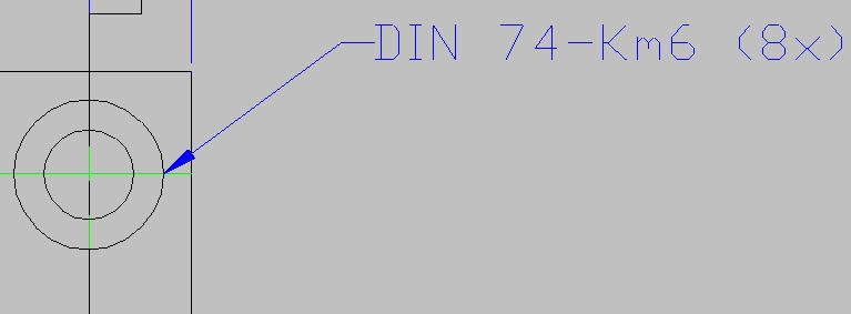

ich verzweifle schon. Ich schaffe es immer noch nicht, meine Senkungen richtig zu bemaßen. Das muß doch in Proe auch möglich sein. Ich habe 2 Dateien angehängt. In einer die Bemaßung in Acad, in der andern die aus Proe... Wie schaffe ich es, die Bemaßung in Proe auch so aussehen zu lassen???

Wenns nicht zuviele Senkungen sind, machs doch von Hand:
rechte Maustaste auf Masssymbol, Eigenschaften wählen, Text editieren.

probiers mal mit notiz anzeigen

ja, das mit dem Text ändern, das habe ich hinbekommen. Wie mache ich es aber das der Pfeil wie bei Autocad ausschaut???

das geht einfach über Notizen Erzeugen.

wir haben sämtliche Varianten der Senkung DIN74 in der Familientabelle eines UDF's zusammmengefasst.
Die Bezeichnung lassen wir mittels Notiz im Teil oder Zeichnung aus der Familientabelle des UDF's auslesen (&bezeichnung:fid_xxx).

wenn man eine bohrung mit dem bohrungseditor erstellt, dann wird eine notiz (automatisch) erzeugt. diese muss man dann in der zeichnung "nur noch" über zeigen/wegnehmen anzeigen lassen...

ich habe es endlich geschafft. Recht umständlich mit Notiz erzeugen, aber, ich habe mir ein Mapkey gebastelt. Es geht jetzt.
