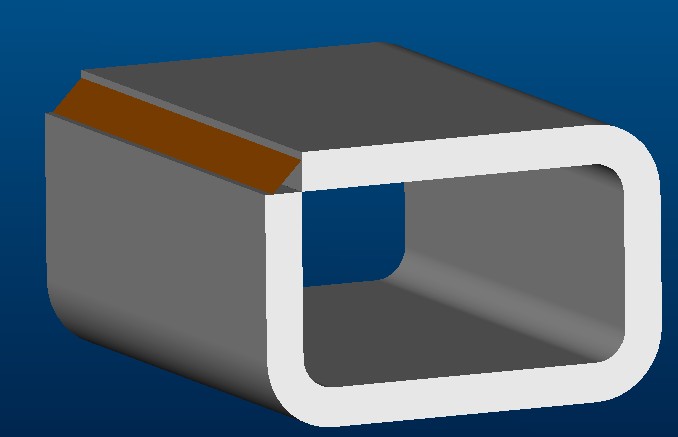

Hallo ProE Benutzer,
bekannterweise können in Pro/WELDING nur einzelne Bauteile mit einer Schweissnaht verbunden werden.
Bei uns ist es aber sehr oft der Fall dass Blechteile (einzelne Parts) nach dem Biegen z.B. an den Kanten verschweisst werden.
Hat jemand von Euch einen Workaround für dieses Problem ?

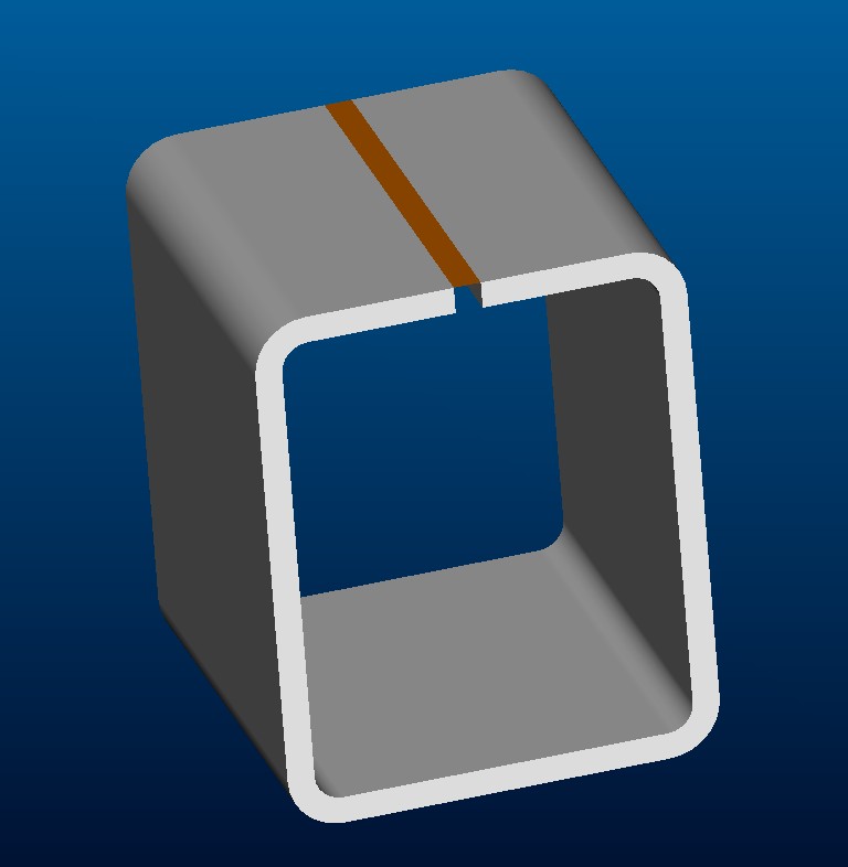

hi,
nein, das stimmt so nicht. man kann definitiv auch schweißnäht definieren, die nur ein teil als referenz haben (siehe bild)

erstellt am: 06. Mrz. 2002 09:34    Editieren oder löschen Sie diesen Beitrag!  <-- editieren / zitieren -->   Antwort mit Zitat in Fett Antwort mit kursivem Zitat    Unities abgeben: 1 Unity (wenig hilfreich, aber dennoch)2 Unities3 Unities4 Unities5 Unities6 Unities7 Unities8 Unities9 Unities10 Unities Nur für giajha 10 Unities + Antwort hilfreich
Welche Funktion ist das? Und mit welcher Version von Pro/E arbeitest Du?
gruss homi

Vielen Dank für die Hinweise.
Aber das Problem ist dass ProE eben das Fügen mittels WELDING beim Anwählen von 2 Elementen im selben Part nicht zulässt.
Eine Ausnahmesituation ist die Kehlnaht, wie von fossy erwähnt.
Die Kehlnaht kann aber gemäss meiner Test auch nur in einigen Situationen erzeugt werden. In allen anderen Fällen komt die Meldung dass die Elemente nicht vom selben Teil sein dürfen.

hi nochmal,
@homi
also das ist ein einer baugruppe, in der sich nur ein teil befindet mit pro/e 2001 (pro/welding) gemacht.
@jürg
vielleicht kannst du mal 'n beispiel anbringen, damit wir verstehen, bei welchen funktionen es schwierigkeiten gibt...

Vielen Dank Fossy,
habe gemäss Deinen Angaben die Funkionen in ProE 2001 getestet, und es funktioniert einwandfrei.
Bei uns wird eben diese Release noch nicht generell eingesezt, und mit der Version 2000i2 gibt es beim Erzeugen von Kehlnähten auf Flächen vom selben Teil Probleme.
Das ist ein toller Pluspunkt von 2001! Update ??!!
