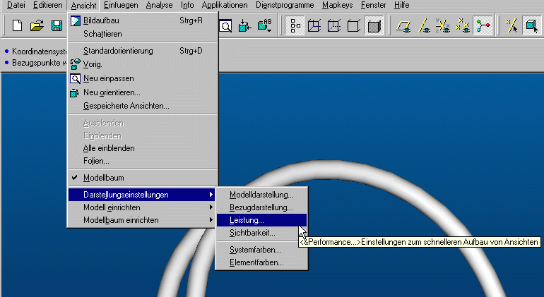

HLR heisst Hidden Line Removal
Es geht hier um die Genauigkeit der Darstellung wenn nicht der schattierte Modus sondern verdeckte Kanten oder sichtbare Kanten gewählt werden.
Mit dem Häckchen bei Leistung HLR berechnet PRO/E die Kanen nicht selbst sondern nutzt die Leistung der Grafik-Hardware, mit der die Sichtbarkeit von Kanten berechnet wird.
Diese hardwareunterstützte Darstellung ist nicht immer mit der software-mäßig berechneten identisch (Stichwort Z-Buffer)
Mir geht es um die Unterschiede dieser beiden Methoden
Einmal Häckchen bei HLR-Leistung einmal kein Häckchen.

wenn ihr im Pro/E schneller drehen möchtet, sollte im Menü
Ansichten - Darstellungseigenschaften - Modelldarstellungen die Bezüge ausgeschaltet werden.

Hallo Alois,
Mit oder ohne HLR, die Darstellung verändert sich nicht um das geringste.
