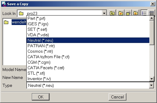

Hallo Leute,
kann mir jemand erklären, ob es ein ProE-neutral-Format gibt, mit welchem man Daten zwischen versch. ProE-Versionen austauschen kann?
Über Hilfe wäre ich dankbar!

wenn ich die Frage richtig verstehe, sollen ProE-Daten z.B. der Version 2001 in älteren Versionen verwendet werden.
Das funktioniert nicht, da nur eine Aufwärtskompatibilität vorhanden ist.
Der umgekehrte Weg geht natürlich.
Ein Zurücknehmen ist nur über Standardschnittstellen (IGES, Step u.ä) möglich bei Verlust der gesamten Parametrik.

Hallo Johannes,
am besten für solche Geometrierückführung in ältere ProE-Versionen, wie von Manfred beschrieben eignet sich das ProE-Neutral-Format (in 2001 #save_a_copy und dann Neutral). Die Parametrik geht verloren aber der Anwendungsfall hier ist meist wie bekomme ich ein neues Teil aus meiner Pilotprojektgruppe mal eben noch in meiner alten Welt eingebaut. PTC plant meines Wissens so etwas über den ATB zu steuern, mit dem Effekt, daß bei Änderungen an der Geometrie der Neutral-Import upgedatet werden kann und Referenzen erhalten bleiben.
