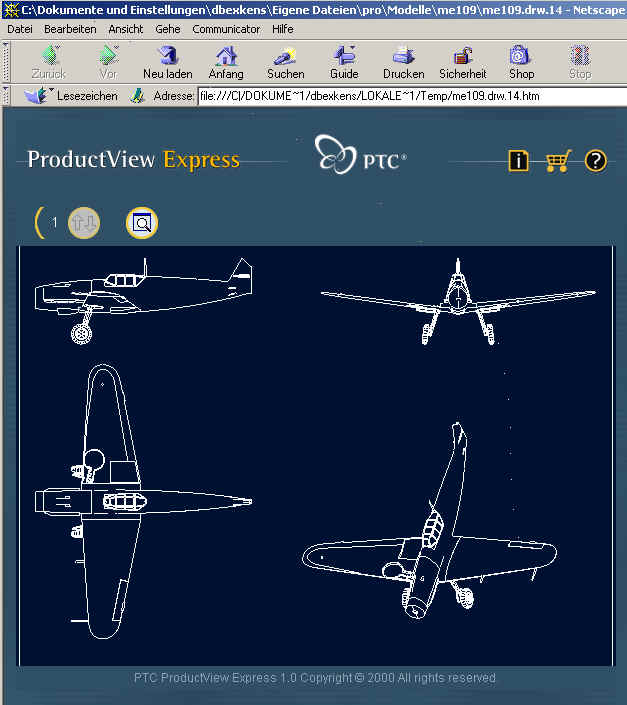

Hi giatsc,
ProductView funktioniert bei mir mit drw vom Pro/E (siehe Bild). Vielleicht liegt´s an deinen config- Einstellungen?

Mit PVX kann an auch Zeichnungen anschauen - dazu muß man die config-Variable 'save_drawing_picture_file' auf 'embed' setzen.
