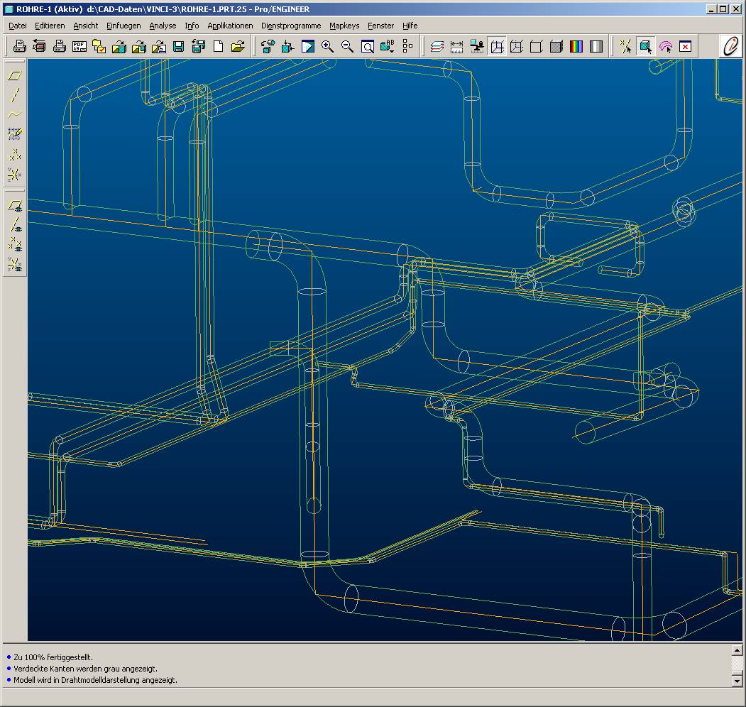

Hat jemand von euch ne Ahnung wie ich im Zeichnungsmodus von ProE2001 einen Bogen im Bogenmaß bemaße? Irgendwie wird das bei mir immer Radius oder Durchmesser...
Es ist sicher ganz einfach, aber ich komm nicht drauf.

Zuerst wird der Bogen selektiert, dann Editieren => Umwandeln in => Umfang. Anschließend die Radiusbemaßung wählen.

hi ulrich,
der herr sandriester hat recht, nur hab ihr euch ein bissel falsch verstanden.
du mußt schon ins part gehen, und dort im skizzierer auf beschriebene weise den bogen bemassen. dann wechselst du in die zeichnung und zeigt die bogenbemassung an.

Aufwändig?
Eigentlich nicht. Du weißt doch schon bei der Teilmodellierung, daß das Bogenmaß gebraucht wird. Da kannst Du es doch gleich in der Skizze erzeugen, und mußt es auf der Zeichnung nur noch darstellen. So kannst Du die Parametrik auch von der Zeichnung aus immer voll ausnutzen...

Hier noch ein kleiner Tipp zu verbogenen Rohren:
Du kannst die gestreckte Länge von beliebigen Rohren auch ganz einfach mit den Masse-Eigenschaften berechnen. Du mußt nur das berechnete Volumen durch den Querschnitt teilen, dann hast Du die Länge.
Das kann man auch locker in eine Beziehung packen und in der Zeichnung mittels Notiz darstellen.

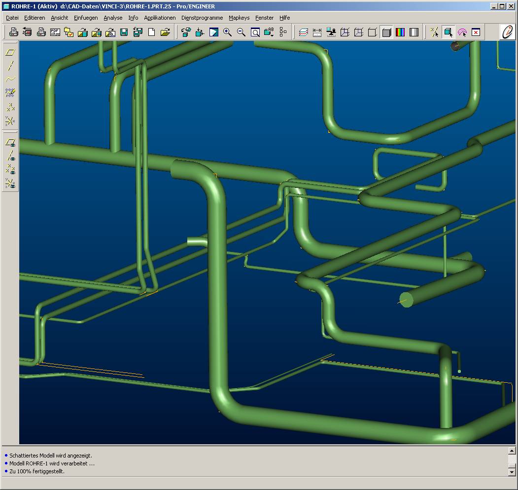

Hallo Ulrich
DAS ist allerdings nicht richtig.
Stell Dir vor: PTC bietet Dir dieses Tool in der Standard-Version an:
Wähle einfach Konstr-Elem; Erzeugen, Rohr. (Du musst allerdings schon ein Basis-Element erzeugt haben, damit der Befehl nicht inaktiv ist)
Viel Spass beim klemptnern...

Und dieses Basis-Element ist bei mir immer ein Satz Kurven, die den Rohrpfad angeben. Damit kann mann selbst komplexere Sachen schnell realisieren, siehe Bilder.
