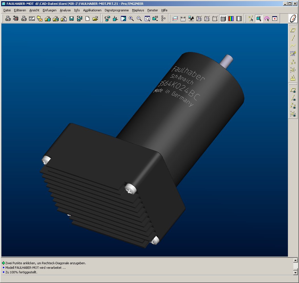

ich muß für unseren Zulieferer eine Zeichnung erstellen in der die Bedruckung eines Zylinders mit Zahlen sichtbar ist! Meine Vorstellung ist, eine Fläche als Text auf eine Fläche zu projezieren! Dies ist aber im Flächenmenü nicht vorhanden? Mit Kosmetik funktionierts nur ist die Darstellung nicht gut bzw. keine Farbänderung und Bemassung möglich. Muß man wirklich den umständlichen Weg gehen mit Fläche in die Tiefe und mit der Projezierfläche beschneiden?
Wer kann mir dazu weiterhelfen?

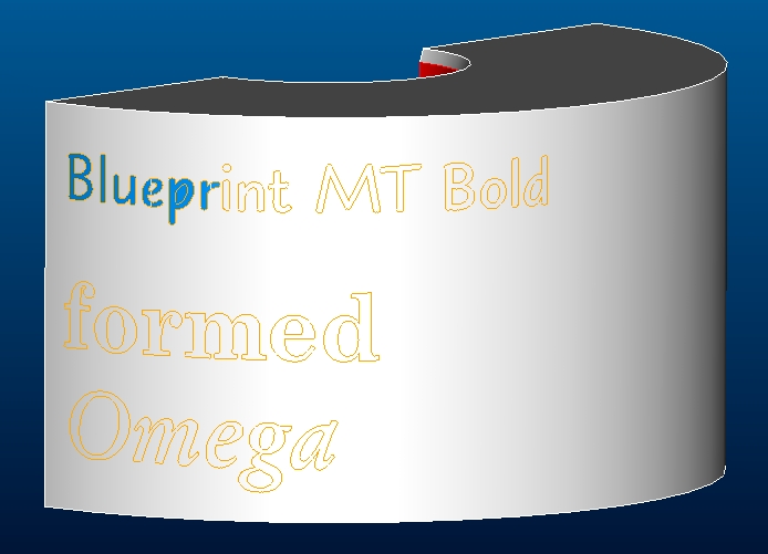

Hallo Salomon,
Du kannst den Text als Kurve auf die Fläche formen (geformte Kurve- so wird der Text im Übrigen auch nicht verformt sondern abgewickelt), dann die Fläche an der Kurve trimmen (beide Seiten behalten) und einfärben.

Genau so mach ich das auch.
Das ist die einfachste Lösung.

Hi salomon,
hast Du schon mal versucht, den Text als curve zu projezieren oder abzuformen, den kann man einfärben. Abformen sieht besser aus, da wird der Text als "Abziehbild" auf die Fläche geklebt. Dafür muß man hier mit der Positionsbemaßung evtl. etwas trixen. Schrifthöhe ist kein Problem und wenn Du das 2D-Koordinatensystem geschickt auf dem Textanfang legst, sollte es auch relativ easy gehen. Am PC kann ProE sogar die gängigen TrueType Fonts.
PS: Die Fläche, auf die abgeformt werden soll muß abwickelbar sein, also eben, zylindrisch oder kegelig (mit letzterem hatte ich schon Probleme)

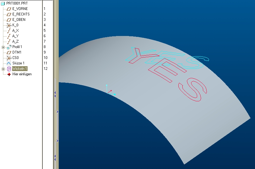

UNd zwar habe ich ähnliches Problem: Ich muß Kennzeichnungen, die
1. auf Typschilder aufgedruckt werden
2. auf Körperflächen aufgelasert werden
möglichst in modisch schickem TrueType-Outfit
darstellen.
Bis jetzt lösen wir das, indem wir Material extrudieren, was leider viele und vor allem in der Zeichnung dicke Körperkanten hervorruft.
Taktik zwei wäre, es mit Kosmetik (Gravur)o.ä. zu lösen; das sieht aber im Modell unschön aus, da ich die Fläche dann nicht einfärben kann.
Sven schrieb vor ein paar Jahren, das es möglich sei (s. oben). Leider hab ich das nicht zusammengebracht. Wie heißt der Befehl "Abformen" in WF2? Kann ich wirklich eine in der Skizze mit dem Text-Element einstellte Kontur einfärben mit irgendwelchen Kopfständen von mir aus?
Vielen Dank schon mal an alle Spezialisten.
Grüße, Baste

text_1.prt.zip
... mit ein bischen Aufwand...
