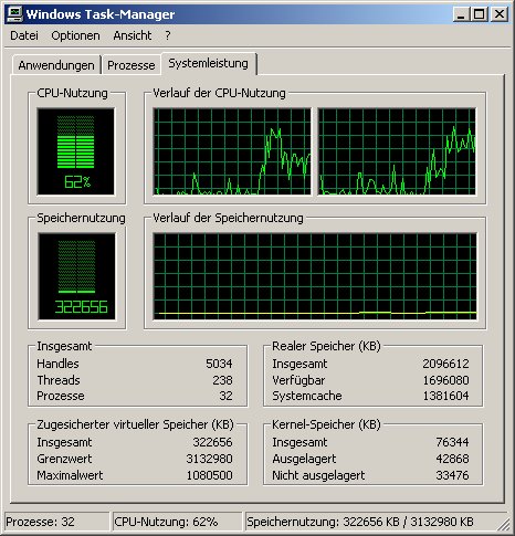

Also ich arbeite schon lange mit 2-Prozessor-Maschinen. In letzter Zeit eher mit Athlons, da spart man sich im Winter die Heizung
Bei mir zeigt der Taskmanager immer zwei arbeitende Prozessoren, allerdings als Summe maximal 60% Auslastung für Pro/E. Nur wenn halt Mechanica im Hintergrund werkelt, bin ich bei 100%

Jo bei uns laufen auch Maschinen mit 2 CPU's, aber die volle Rechenleistung ist meißt nicht drin. doch bis zu 60-70% gesamtauslastung geht es schon. Das hat aber den Vorteil das wenn eine Rechnung mal Wieder länger dauert man den Rechner noch für etwas anderes nutzen kann. Mit einer 64 MB Grafikarte sollte man schon dabei sein und min 1GB schneller Hauptspeicher sollte auch drin sein.
