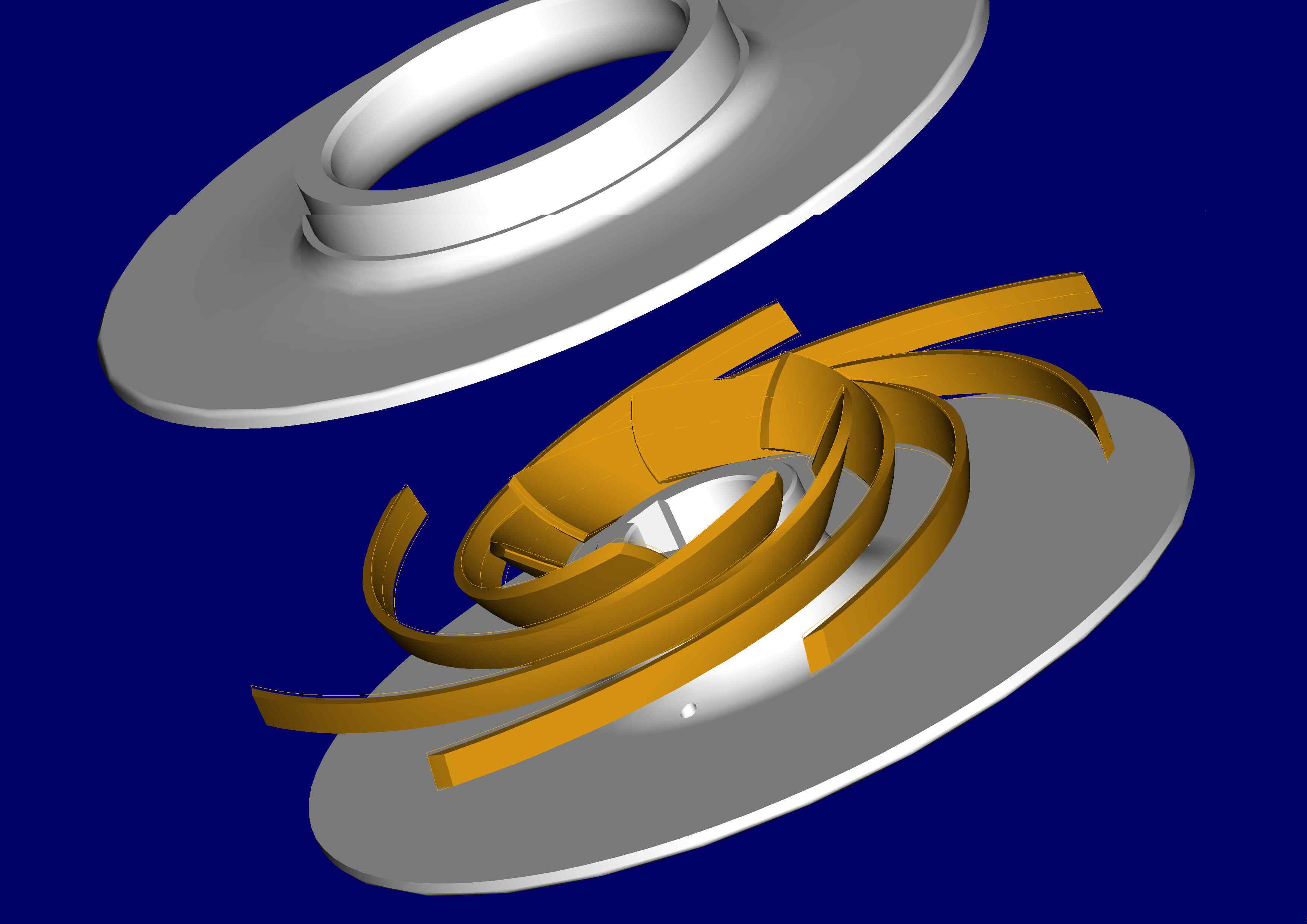

Bei einer Schaufelradkonstruktion gehe ich etwa wie folgt vor.
Die berechnete kurve aus dem merdianschnitt wird als Punkte erzeugt.
Aus den punkten mache ich eine kurve (on the fly) von dier kurve mache ich eine fläche ... der kläche gebe ich eine dicke und aus den kes mache ich eine gruppe. Diese grube kann ich dann über eine tabelle mustern.

Hallo xcool,
genauso, wie Du das Erstellen eines Radial-Laufrades beschrieben hast, gehe ich mittlerweile auch vor. Den Meridianschnitt gestalte ich auf Vorder- und Rückseite jedoch ca. 2 mm breiter und erzeuge dann aus dem berechneten Kurvenzug zu beiden Seiten symmetrisch meine erforderliche Schaufeldicke. Damit taucht die aus diesem Meridianschnitt erzeugte Laufradschaufel dann in die beiden Deckscheiben ein: aufgrund der räumlich gekrümmten Schaufelgeometrie vermeide ich durch das tiefere Eintauchen in die Seitenscheiben, daß ein Teil der Laufradschaufel 'freiliegen' könnte. Zum Schluß erstellte ich einen Rotationsmaterialschnitt, mit dem ich die Bereiche, die in die Seitenscheiben eintauchen abschneide. Ich bilde mir ein, daß daurch die Konstruktion etwas sauberer wird.
Bei meiner anfangs gestellten Frage handelt es sich jedoch um ein Schneckenrad, oder auch Inducer genannt. Hier erzeuge ich die Schnecke durch mehrere hintereinander gesetzte Querschnitte, die immer weiter verdreht werden. Abstand und Verdrehung der einzelnen Querschnitte sollen der Einfachheit halber tabellarisch eingegeben werden.
