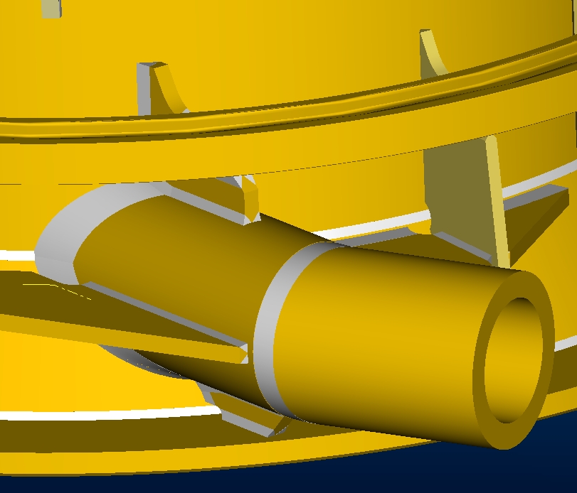

Komplexe Nähte (z.B. Zylinderrohr auf einen Übergang von Zylinder auf Kegel angeschweißt) werde modelliert. Die Schweißnaht und die Schweißnahtvorbereitung werden meist als Berandungsfläche erstellt.
Auf der Zeichnung wird ein Symbol angezogen.
Für "normale" K-Nähte, V-Näht, X-Nähte und Ihre Vorbereitung gibt es eine "Schweißstempel" der Naht und Vorbereitung erklärt. Wenn die Ansicht auf der Zeichnung schlecht aussieht, weil die Nahtvorbereitung am Blech ist aber keine Naht drinnliegt, dann wird die Naht schnell als Volumenkörper reinmodelliert.
Kehlnähte (fast) immer als Symbol. (wenn man mal zuviel Zeit hat, kann man die auch modellieren. Hat den Vorteil das das Gewicht stimmt
sorry, aber schweißnähte als teil zu modellieren halte ich für genauso "schlimm"...
eine in welding modelierte schweißnaht hat außerdem den vorteil das:
  • man in der zeichnungnicht so leicht eine schweißnaht "vergisst" (weil im 3d-modell sichtbar und über zeigen/wegnehmen alle symbole für die schweißnähte angezeigt werden)
  • man eine "schweißtabelle" (automatisch) erstellen lassen kann
  • nahtquerschnitte ordentlich in der zeichnung dargestellt werden können
auf die nachteile möchte ich jetzt nicht eingehen

Wie d u  s i c h e r l i c h gelesen hast erwähnte ich, das nur komplexe Nähte, die mit einem Symbol nicht sauber beschrieben werden können, modelliert werden. Ich denke da an die Schweißnaht für den Pin. Alleine die Schweißnahtvorbereitung am Pin ist so komplex, das sie zeichnerisch mit hilfe einer abgewickelten Sammelflächen dargestellt wird. Mit Pro/Welding bekommst du da keine Naht rein.
Was ist mit einer FEM-Berechnung?
Der im Bild dargestellte Pin wird mit 1250 kN belastet. Die Schweißnäht werden beschliffen um Kerbwirkungen zu reduzieren. Im FEM-Modell benötige ich dann die Schweißnähte (direkte Übergabe des Modells an Ansys/DesigSpace).
Andreas
