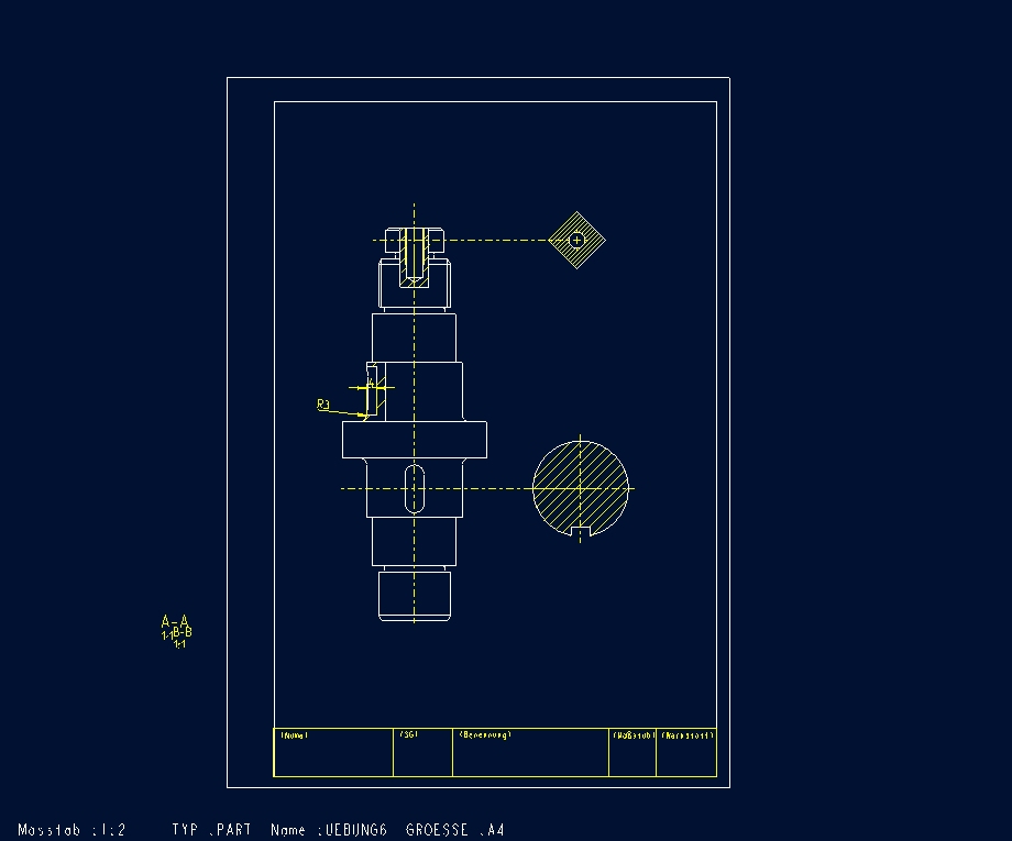

Wie ist es möglich in einer Ansicht zwei Querschnitte einzufügen.
Also in der Basisansicht.

Hallo Kopfweh,
meinst Du Ausbrüchen?
Gruß Lutz

hi headache,
versuchs über "Ansicht hinzuf"; mit den Optionen:
Basisansicht; Volle Ansicht; Schnitt; Kein Masstab
=>Abschicken mit Fertig.
Dann im Menü Qschnittyp die Option
Voll&Ausbr; Voll Q-Schnitt
Der zuerst verlangte Querschnitt schneidet das ganze Teile, für den zweiten Querschnitt mußt Du einen Spline (Ausbruch) skizzieren.
Gruss, Placebo

Nein zwei Querschnitte, keinen Ausbruch,
also ich will an zwei verschiedenen Stellen zwei schon
vorher erzeugte Querschnitte in der Basisansicht darstellen.
Und keine Ausbrüche
trotzdem danke erstmal

also ich schätze, da wirst du wohl um einen stufenschnitt nicht drumherum kommen...

2 Ausbrüche in einer Ansicht gehen. Du erstellst erst einen Ausbruch, und dann beim nächsten kannst Du "Querschnitt auswählen" angeben. Da kannst Du dann den nächsten Querschnitt wählen.

Also
das ist zwar alles nett gemeint ist aber nicht das was ich will.
ich hab die beiden Querschnitte jeweils als Stufenschnitt erzeugt.
Die jeweiligen Skizzierebenen liegen senkrecht zueinander.
Toll nö also mit ausbrüchen klappt das ganze nicht. und ich verstehe nich warum mann keine zwei Querschnitte anzeigen kann.
Ich hab das erstmal so gelöst das ich einen Querschnitt als einzelnes ohne angrenzende Flächen in einer eigenen Zeichnung erzeugt hab.
Und diese dann auf meine andere Zeichnung (Basichansicht mit Querschnitt und Flächen) gelegt hab. Ehe das auf´n millimeter passt.
also denn wer noch was einfacheres findet soll sich noch mal melden.

Hi Kopfweh,
vielleicht solltest du mal 'n kurzes bild zeigen, was du damit erreichen möchtest, denn ich kann mir momentan nicht vorstellen, wozu es notwendig sein sollte in einer ansicht zwei stufenschnitte darzustellen, die auchnoch senkrecht zueinander stehen, sowie außerdem keine ausbrüche enthalten sollen!

Problem.zip
na dann viel spass.
wenns de die auch öffnen kannst

den einzigen Trick den ich dazu anbieten kann funktioniert so
1.Basisansicht mit 1.Querschnitt (Teilansicht wählen) erzeugen
2.Basisansicht mit 2.Querschnitt erzeugen Detailansicht mit Maßstab 1:1 erzeugen 2.Basisansicht ausblenden  (Grüner Rand erscheint nicht auf Plot)
Beide Ansichten passend zueinander anordnen
Alois
Vielleicht verstehen wir mehr wenn ein Screenshot da ist .

also was zum guck´n

Danke für's Guck'n
Gedrehte Ansichten heißt das Ding
PDF-Dokumenatation von Pro/Detail Seite 118
Ein Bild sagt mehr als viele Worte
