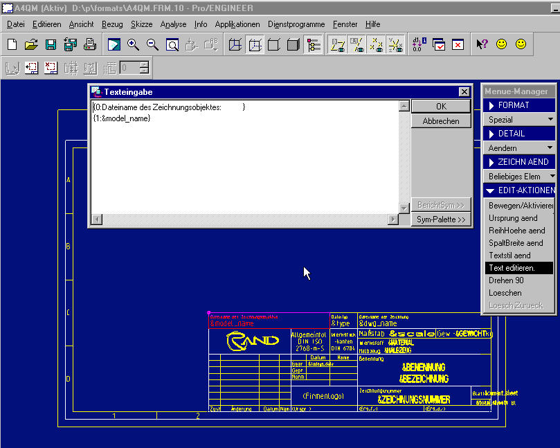

Unter Zeichnung/Sach-Nr. erscheint im Schriftfeld die Dateiname der Zeichnung. Ich möchte es aber gern einen anderen Namen dafür geben. Leider kann ich unter TEXT EDIT nichts anrichten.
Kann mir da jemand weiter helfen?

Dein Schriftfeld ist ein Symbol, daher musst du dein Format aufrufen auf Aendern/Symbol und von Definition benutzen auf Explodieren umschalten. Dann lässt sich der Text ändern und du siehst auch welche Parameter im Hintergrund stehen.
Ich hoffe das hilft.
mfg Philipp

hallo sungw
wenn ich dich richtig verstehe möchtest du deinen schriftkopf anders gestalten.
dann würde ich mir im proe nur das Format öffnen der den schriftkopf enthält. es wird das menü format und darunter das menü detail geöffnet.
dann gehst du über Aendern->Beliebiges Element->Text editieren
es öffnet sich ein editor in dem du dann ändern kannst.
ich schick dir mal ein bild mit.
ich hoffe ich konnte dir helfen
tschau user

Danke für die zahlreichen Tips!
Ich habe es mit Philipps Tip versucht und es hat auch geklappt :-)
Nach dem man das Schriftfeld "explodiert" hat, konnte der Text editiert werden. Danke nochmals für die Hilfe.
