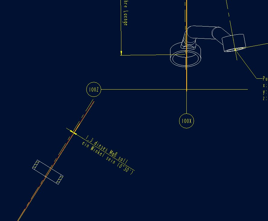

Hallo miteinander,
ich möchte in einer Zeichnung mit 2000i2 einen Winkel von ca 0,5° zwischen einer Ebene und einer Achse bemaßen. ER macht mir aber nur n Abstandsmaß.
Was mach ich falsch?
Winni

Hallo Philipp,
die Achse wurde durch 2 Punkte erzeugt, die Ebene mit Versatz von einem Koordinatensystem. Ich arbeite nich gern mit zeigen oder wegnehmen, weil man Fehlende Maße nicht angezeigt bekommt.
In V20 konnte ich durch "reinzoomen" und Bildaufbau Pro/E zur Winkelbemaßung überreden.
Ich hab auch noch keine Genauigkeitsoptionen in der config oder dtl Datei gefunden.
Winni

Hallo Günther,
ich hab schon Achse und Ebene ausgewählt. Er sucht sich dann das Ende der dargestellten Achse zur Bemaßung aus. D.h. wenn ich die Achse durch "Bewegen" länger ziehe, ändert Pro/E das Längenmaß.
Diesen Fehler gabs schon früher, er war aber durch einen andere Zoom-Faktor zu umgehen.

So, hier ist mal ein Bild. Mehr darf ich nicht weitergeben.
Das Maß 1,3 geht vom oberen Ende der Achse zur Ebene. Laut einer Messung in Pro/E beträgt der Winkel 0,564 Grad. Ich schreib das auch als Text Notiz rein, aber es nervt halt, weil sowas früher geklappt hat.

hi winni,
vielleicht kannst du vorrübergehend "mutwillig" einen größeren winkel "einstellen". dann bemaßen und dann wieder den ursprünglichen winkel einstellen.

Das wars, danke Fossy!
Tschau
