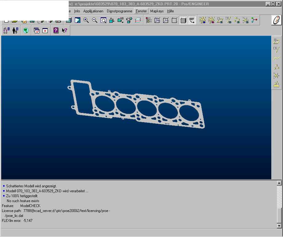

kann mir einer vielleicht helfen, wir bekommen Model Check nicht zum laufen, die einträge in die config.pro sind gesetzt,lizenzfile ist auch drin. ich hab keinen plan mehr wie das funktionieren soll.

Hallo dukart,
Danke für die schnelle Antwort,ich hab mir noch einmal das Lizenzfile angeschaut und bei PTC nach gefragt,die haben mir ein Lizenzfile für die V2001 geschickt und nicht für V2000i² und mit diesem Lizenzfile läuft ModelCheck nicht ohne Flexlm neu zu installieren

Hallo Bernhard,
dein license-file hat definitiv nix mit deinem Problem zu tun. Wir nutzen Pro/E 2000I2 und haben die Lizenzen für Pro/E 2001 installiert.
Wie aeussert sich denn dein Problem genau. Taucht der Menüeintrag <ModelCheck> nicht im Menue auf?

ist es nicht toll das bei Pro/e sovieles wie in Natur ist noch nicht erforscht.
mein problem ist das model check nicht auf meine Daten zugreift das problem das das programm nicht im menue erscheint ist gelöst.Ich habe ein JPG drangehängt mit der Fehler meldung.

erstellt am: 22. Aug. 2001 11:49    Editieren oder löschen Sie diesen Beitrag!  <-- editieren / zitieren -->   Antwort mit Zitat in Fett Antwort mit kursivem Zitat    Unities abgeben: 1 Unity (wenig hilfreich, aber dennoch)2 Unities3 Unities4 Unities5 Unities6 Unities7 Unities8 Unities9 Unities10 Unities Nur für Bernhard-Lück 10 Unities + Antwort hilfreich
flexlmenduser.pdf
Hallo Bernhard,
du hast offensichtlich kein ModelCHeck-Problem sondern eins mit FlexLM oder dem license-file.
Ich habe dir den FlexLM-EnduserGuide beigefügt. Er enthält unter anderem eine Erklärung der Error-Codes.
Wenn das immer noch nicht hilft, Email an mich oder Frage ans Forum.
